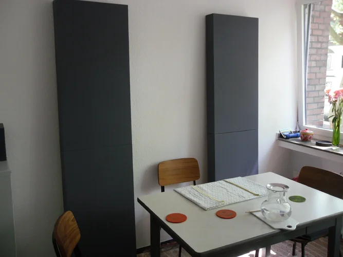

Heute sind 4x von diesen aus Polen gekommen:
und ich möchte diese gerne weiterempfehlen: Sind super verarbeitet und sind mit 49,- halb so teuer wie anderswo. Die haben sogar daran gedacht, das logo auf meinem wunsch wegzulassen...
und waren sicher verpackt - alles gut! Bestellt am 14.6 und ausgeliefert nach D-dorf am 27.6.
  • #105
Dummerweise sind die absorber jetzt in meiner küche gelandet (zum ausdünsten, haben aber nur wenig geruch!) und ich bin wirklich überrascht, was die ausmachen. Meine küche war vorher sehr hallig wegen den ganzen kacheln... -Ich überlege, ob ich das zurückbauen möchte - ich glaube icht ;-)

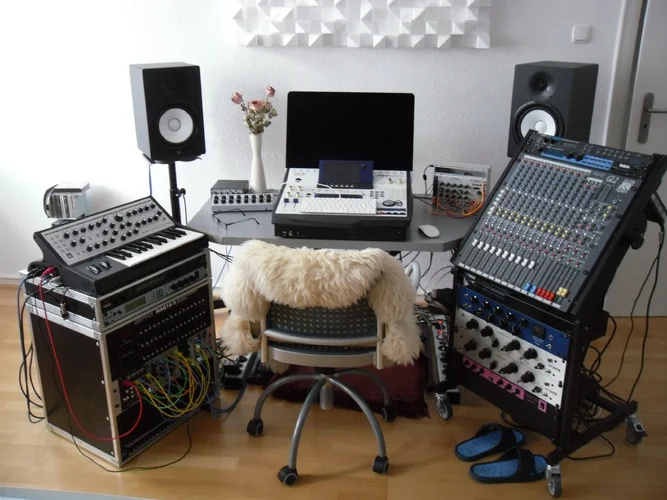

Mein arbeitsplatz sieht jetzt so aus:
Die diffusor haben an diesem platz keine wirkung, werde sie umstellen müssen...
Seite gegenüber:

Stehen die nur, oder hast du die befestigt? Bei dem Preis würde ich mir das auch überlegen. Die Bassfallen sehen auch i.O. aus. Wie war die Verpackung?
  • #109
Die stehen nur und zwar zwei aufeinander.
Die verpackung war gut und angemessen - jetzt auch nicht übertrieben, aber alle kanten waren nochmal verstärkt mit karton und schaumstoff und das dann nochmal in einem umkarton - jeweils zwei in einem karton! Die rückseite dieser panels ist ja aus dünnem holz und diese seiten waren immer nach aussen gerichtet - sodass man nicht gleich in panik geraten muss, wenn der aussenkarton eine kleine beschädigung aufweist.

Ok, Rücksendung sollte ja auch problemlos möglich sein, nehm ich an.
  • #113
Nee, da passiert nix - stehen stossfest.
