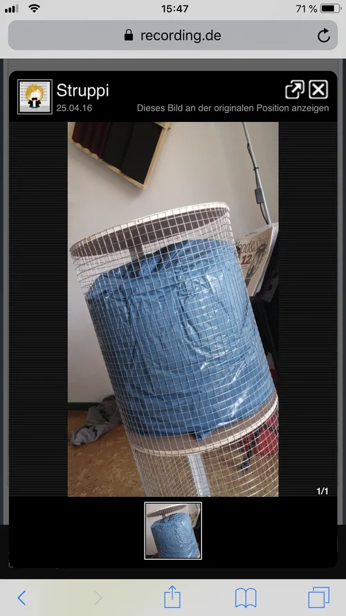

Für Punkt 2 hilft nur Masse (umgangssprachlich Gewicht). Das wäre das SitzsackInDerEcke-Konzept - nur müsste man den Sack mit Quarz-Sand füllen, damit er wirklich was bringt. Dann brauchst Du aber einen Bagger, um den Sitzsatz im Wohnzimmer zu verschieben. Hier kommt aber nochmal das Bücherregal ins Spiel: Papier ist schwer.

Du kannst ihn als Rolle in die Ecke stellen, dann schluckt der auch tiefer ...

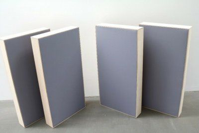

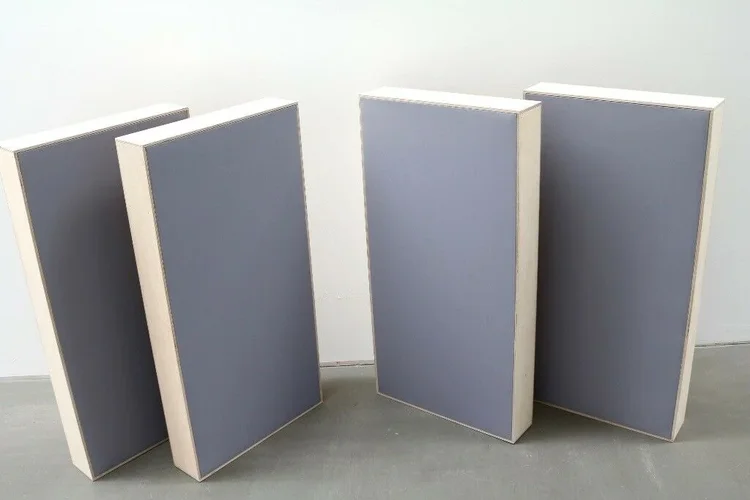

Sowas könnte ich mir noch (Von den "professionellen" lösungen.) in einer wohnung vorstellen:
Kosten fast 500,- (4x) oder ist das rausgeschmissenes geld (Klar ein bisschen was bringt jede massnahme)
Könnte man - wenn nicht gebraucht - als raumteiler nutzen...

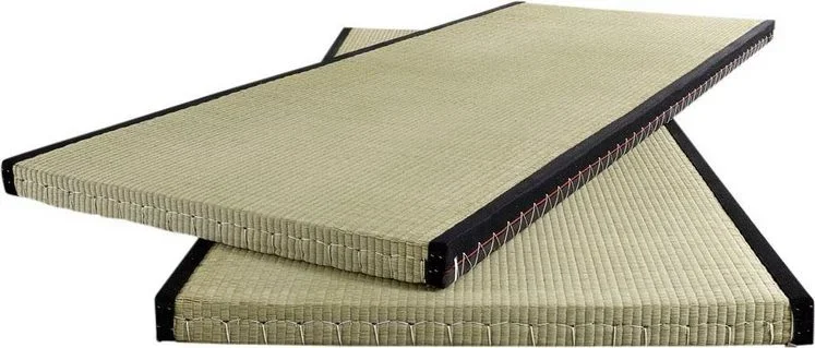

Was ist mit Tatami Matten als erste massnahme hinter die boxen gestellt...
Die sind relativ schwer und 6cm dick...

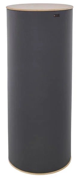

Nochmal ne blöde frage:

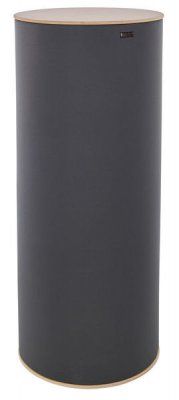

Es gibt diese bassfallen von Hofa - angeblich auch als boxenständer zu gebrauchen -- bringt das dann überhaupt etwas? (Kann keine bassfallen in die ecken stellen wegen türe/fenstertüre links und rechts)
Ist es gut, wenn ich einen diffusor hinter dem monitor an die wand hänge?
Danke!!!

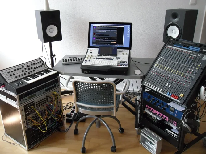

Ich bin nun wirklich nicht der Spezialist in diesen Dingen, aber offengestanden macht das alles doch gar keinen Sinn, wenn Du nicht messtechnisch überprüft hast, was in Deinem Raum bzw an Deiner Abhörposition eigentlich passiert, bzw ob da überhaupt was falsch ist. Bevor Du das nicht gemacht hast, können wir genauso spekulieren, dass Dein Dein Raum wunderbar sein könnte und nurDeine Hörerwartung falsch ist.
Da gehört erst ein Messung hin, und dann kann man Überlegungen zu ggf nötigen Korrekturmaßnahmen anstellen. Irgendjemand hat hier mal ein Kit vorgestellt, das ein Messmikro und Software umfasste und ca 70 Euro kostete. Die Software spuckte dann Frequenzgang und Wasserfalldiagramm aus. Mit dem Ergebnis kann man dann deutlich mehr sagen. Und auch dann bräuchten wir für so eine remote-Beratung einen einigermaßen aufschlussreichen Raumplan, und möglichst umfassende Bilder.

Das ist so ein Hofa Teil von innen...

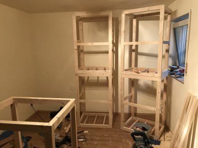

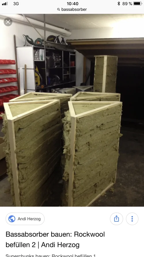

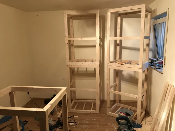

Die Dreieckigen sind als Beispielfoto aus dem Internet. Und die Türme sind bei mir aus der Bauphase. Pro Turm 2 Pakete Rockwool..

Ich glaube du verstehst unter "kreative ideen" was anderes als ich - Im titel steht auch "zweckentfremdete dinge".
Das kann ich hier nicht erkennen ;-)
Daher halte ich auch eine "fachliche beratung" für nicht zielführend und wenig spassig... (Die gehört dann in den thread für professionelle lösungen für raumakustik)- das ergebnis kann ich ja in allen profi-studios (Und die, die welche sein möchten) recherchieren.

Meine Antwort hatte sich auf dein Posting mit dem Hofa Schrott bezogen ;-) .. weiß nicht wie kreativ und Zweckentfremdet das ist,..
Und wenn Rockwool nicht zweckentfremdet ist, weiß ich es auch nicht.
Im Endeffekt kannst Du jetzt Matratzen, Möbel und alles was nicht schallhart sondern porös ist aufzählen
Aber bitte kein Hofa „ ich zieh Dir das Geld aus der Tasche „ System.

Bassfallen mitten im Raum bringen wenig bis gar nix. Diffusor sollten hinter dem Hörer sein, hinter den Boxen bringen Absorber mehr, bzw. am Erstreflexionspunkt.
