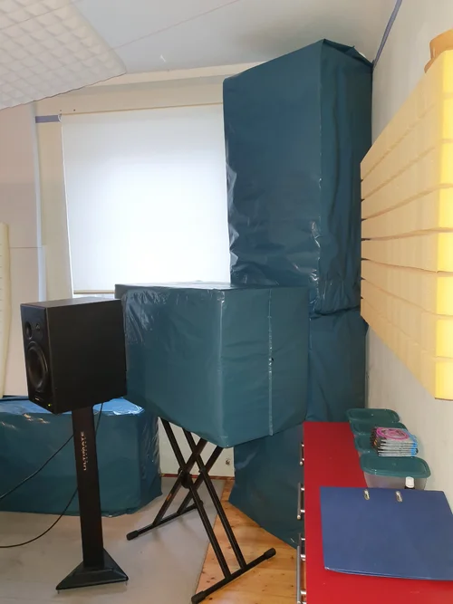

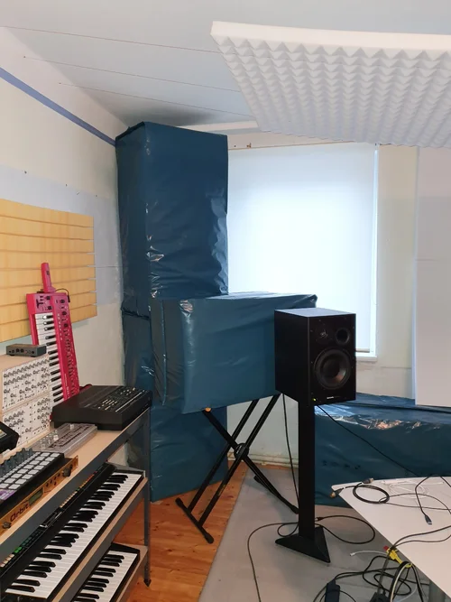

Ich habe noch etwas gemäss der low end theory - also billig - aufgerüstet :)
Nun habe ich im Raum verteil etwas über 4600 Liter Volumen Bassfallen und ich bin klanglich SEHR zufrieden.
Irgendwann verkleide ich das Zeug auch noch.
Jedenfalls habe ich in allen 4 Raumecken was stehen und wie man an den Bildern sehen kann vorner unter auch was und bei den Boxen direkt auch nochmal jeweil 300 Liter extra.
Auf den Fotos wirkt das fast etwas klein - aber das sind schon richtige Kötze :)

Was für Dübel hast du denn für die Seile verwendet? Und hätte 2 nicht ausgereicht?Ist das Basotect?
  • #139
Das ist alles recht behelfsmässig :-)
Die Schnur ist eigentlich eine Schlagschnur und für sowas eher zu dünn und etwas zu flexibel.
Die Dübel sind Standardware von Fischer und da das Altbau ist ist genau in dem Bereich unter der Decke der Putz und das Mauerwerk selber recht bröckelig.
Direkt an die Decke wollte ich nichts hängen weil das eine Holzdecke ist auf der Schilfmatten als Putzträger befestigt sind.
Das Studio ist in diverser Hinsicht eigentlich ein Testlabor... darum werden manche Sachen auch nicht schöner gemacht.
Die Idee ist nach wie vor, das wieder zu vermieten und mit den Erfahrungen die man gesammelt hat in einem 170 Quadratmeter offenem Dachboden bei einer Raum in Raum Konstruktion zu verwerten.
Das ist halt viel Arbeit und ich weiss nicht 100 prozentig ob sich das lohnt.

Hast du Messungen gemacht und mal versucht die Lautsprecher direkt an die Wand zu stellen?
Ich gestehe - ich habe es nicht mit Akustikmessungen :)
Fakt ist dass ich definitv anhand meiner langen Hörerfahrung in dem Raum und besonders der Wahrnehmung der Klangunterschiede im Bassbereich an verschiedenen Standartpositionen im Raum merke, dass jeder Kubus mehr von dem Zeug den Raum besser macht.
Ich kann jetzt gute Produktionen RICHTIG laut aufdrehen - und habe generell eine sehr homogene Wiedergabe im Bassbereich, wo ich früher richtige Löcher oder Peaks hören konnte.
Boxen an die Wand ist nicht mein Ding - generell. Ausserdem würde das in dem Fall bedeuten, dass die dann direkt vor den Fenstern stünden was unpraktikabel ist.

Der Raum sieht auf den Photos so klein aus. Das war doch ein halber Tanzsaal bei dir.
Ja das hat heute schon jemand am Telefon auch gesagt - es liegt an der Perspektive :)
Der Raum ist etwa 5 x 7 und wirkt auf den Fotos als wäre er 3 x 12 :harhar:
