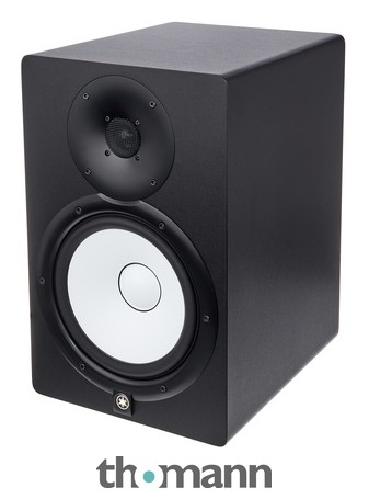

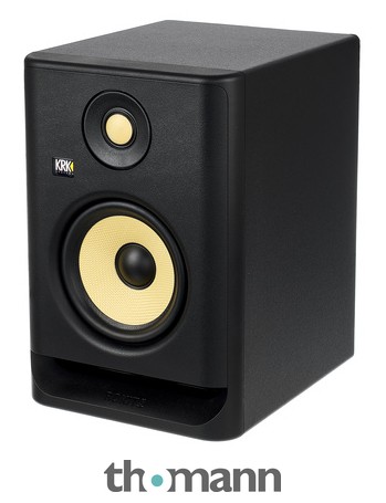

Ich finde diese hier für kleine Räume ganz gut:
alternativ:
Allerdings geht da das Bassreflexrohr nach hinten raus, was bei deinem Plan u.U. zu Problemen führen kann.
Adam A5x, Kleine Genelecs, wenns bei 500€ bleiben soll vlt Adam TV5?
Jo, den KRK und den Yamaha hatte ich auch schon ins Auge gefasst. Und der Yamaha ist wegen dem Bassreflex-Loch auch wieder raus. Genauso der Adam TV5. Bei dem KRK hatte ich aufgrund seiner Funktionsfülle im Verhältnis zum Preis so meine Bedenken, wenn ich das so als Leihe lese, denke ich die können voll viel und sind dabei so günstig. Oder sind die einfach "gut"? :D
Die Genelecs beginnen laut der Beschreibung mit 67hz, oder täusche ich mich da. Bisschen tiefer müsste es schon sein (spiele auch Kontrabass).

Ich bin mit den KRK Rokit RP5 G4 gut zufrieden. Hab auch nur einen kleinen Raum, der akustisch wahrscheinlich wohl jenseits von gut und böse ist. Daher wollte ich auch nicht zuviel ausgeben. Die machen meiner Meinung nach sehr gut, was sie sollen. Mir fehlt der Vergleich zu einem richtig guten System, aber mit den Ergebnissen bin ich zufrieden (:

+1 für die Rokits
Wow, schon mal vielen Dank für die vielen Rückmeldungen. Gerade der Punkt mit der schlechten Rahmenbedingungen im Verhältnis zu teuren Monitoren spricht mich an. Also tendiere ich gerade stark zu den Rokits.

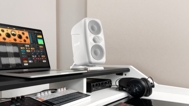

Aber die iLoud MTM lassen mich nochmal aufhorchen, meint ihr die können die schlechte Akustik durch dieses fancy Kalibierungssytem ausgleichen, oder sind da Hopfen und Malz verloren? Dann werden es auf jeden Fall die Rokits :D

Ich hatte die , sind sehr gut. Das Kalibriersystem macht jetzt keine Wunder, aber die Teile haben eine extrem gute Richtcharakteristik unf beziehen den Raum weniger mit ein. Die Auflösung ist dabei extrem gut und man bekommt die Teile in normaler Abhörlautstärke , im direkten Monitoring , bis 34 Herz runter, ohne das man die Ventilation hört… Genelecs 8020 oder die Iloud. Alles andere genannte ist dagegen Mittelklasse, truth
Ps .: Die Iloud sind für Stereodreiecke von 60-70 cm bestens geeignet und im Endeffekt dafür gemacht, also Ultra Near Field sozusagen..

Aber die iLoud haben ja auch wieder hinten Bassreflex-Öffnungen. Laut Manual sollen die mindestens 20cm von der Wand entfernt sein. Das krieg ich leider nicht hin. Ist das nicht wieder ein KO Kriterium? Sry, bin in dem Bereich noch totaler Noob... Ansonsten würden die ja alle Anforderungen erfüllen...

Spielt keine Rolle, ob die Öffnung hinten oder vorne ist. Der Abstand sollte nur mindestens so groß sein wie der Durchmesser des Rohrs.

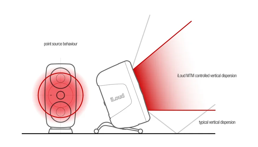

Die Iloud sind für diese Situation perfekt, da konzipiert. Du hast eine professionelle Auflösung. Das sind Micro Nahfelder. Du kannst die Abhörlautstärke sehr weit senken und hast eine hohe Richtwirkung, die Kalibrierung ist eher ein Gimmik für die groben Moden,
diese Anordnung mit den 2 Bässen, löscht die Schallausbreitung an den Seiten und bündelt so die Energie in die Mitte. Durch die angewinkelte Aufstellung auf dem Tisch hast du kaum Reflexionen vom Tisch. Ein Problem das so ziemlich jeder Monitor macht, der auf einem Tisch steht..

Dafür schränkt es aber den Sweatspot ein, da du dich weder vor noch zurück bewegen kannst

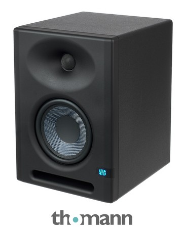

Ich nutze Presonus Eris E5, die sind bei mir recht nah an der Wand (keine 20cm entfernt) und bin damit zufrieden soweit, mittlerweile gibt es auch die Nachfolger Eris E5 XT
