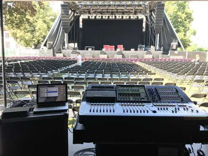

Also ich hab meine Tracks gerade auf einer relativ großen PA gehört und war sehr zufrieden. Nur bei schnelleren Bässen , so 16 tel , hätte ich mir im tiefsten Bassbereich mehr Abgrenzung zu den Attacks gewünscht - der Hörbare und Bassbereich um die 50 Herz ist sehr knackig und warm. Was meint Ihr , mit einem Multiband drangehen und steilflankig den Subbass getrennt mod
ulieren ? Any Profi Tips wären geil.

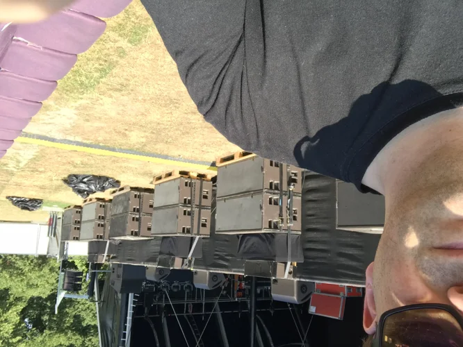

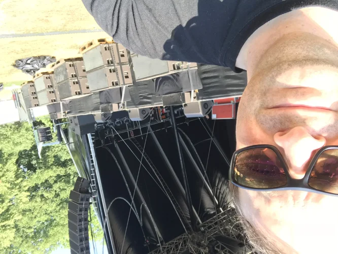

Achso , bevor jetzt Honki seinen Senf dazu gibt , hier Bilder von der Anlage

Die Anlage ist komplett eingesessen , FIR filter usw .. Ne Comedy Open Air ,ich könnte da Mittags mal ein wenig ran ( steht direkt in Mainz auf der Zitadelle ;-) ) -
