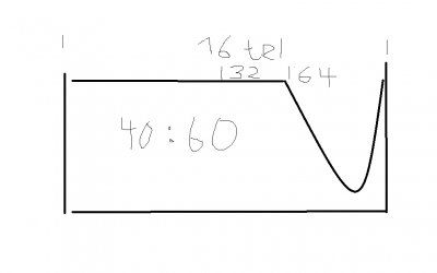

Durch die Frequenzweiche arbeitest du ja nicht bei den hörbaren Transienten, Und durch richtig eingestelltes Shaping berührst du nichts vom Signal Anfang , der Shaper läuft am Ende des 16tel Zaktes wieder auf null, also zeigt schon kurz vor der nächsten kommenden eins keine Wirkung ..

Ist jetzt nur eine Skizze, das ganze arbeitet unter 50Hz mit einer Güte von 6dB und einem Anteil von 40% auf dem roginalen Signal..
Ich verstehe nicht, warum die einfachste Lösung, die Frequenzen da zu reduzieren wo es stört, keine Option ist? Warum muss man denn an den Attacks rumbasteln?
Was willst du denn erreichen? Die Attacks im Subbereich absenken? Oder anheben?

Nein eben nicht an den Attacks , der Release ! wird etwas verkürzt , um das schwingverhalten im Subsonic Bereich etwas zu verkürzen , im verhaltnis zum rest Signal ( der Baseline , es geht nur um die Baseline)
  • #84
Das Signal ist sonst Top, da wird nix ausgedünnt , nur bei schnellen Bässen möchte ich ein wenig der Trägheit der Systeme entgegenwirken , damit es etwas präziser „ Hämmert“ - gaaaanz tief im keller
