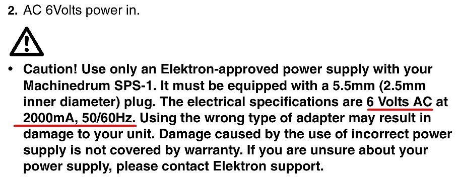

Schönen Guten Tag liebes Forum,
ich bin auf der Suche nach einem 6V AC-Netzteil, 2.5A für meine Machinedrum.
Ich finde nichts passendes und weiss nicht was ich machen soll. Muss ich in den sauren Apfel beissen und 30$+ für Versand berappen?
Ich spiele mit dem Gedanken mir selbst eins zu bauen, aber das ist auch irgendwie murksig.
Für jeden Input bin ich dankbar :)

Hellou!
Sorry, habe nicht geschrieben dass es eine MK1 ist. Das MK1-Netzteil ist AC;
MONOMACHINE MKI, MACHINEDRUM MKI
Original (and now obsolete) Elektron power supply: PSU-1 (two versions depending on voltage standard)
Please note that the power supply output must be AC!
The power supply you want to use must meet the following specifications:
  • Voltage: 6 VAC, 50/60Hz
  • Minimum Current Rating: 2.5 A
  • Barrel Connector Size: 5.5 mm outer diameter, 2.5 mm inner diameter, 6 mm length
  • Polarity: Positive center
( https://support.elektron.se/support/solutions/articles/43000541580-elektron-power-supplies-psu- )

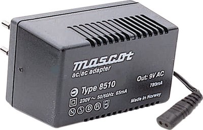

Wie wäre es hiermit : https://www.reichelt.de/printtrafo-...-ei-66-23-106-p27391.html?&trstct=pos_0&nbc=1
Passt ja evtl. in das alte NT Gehäuse rein .

brauche ein neues netzteil weil ich nach jahren festgestellt habe dass mein netzteil seit jeher auf 10VAC läuft (hatte sie + Netzteil gebraucht gekauft). Denke mir dass das nicht gut sein kann ;-)

Ich habe es gemessen, die Schrift auf dem Netzteil ist dort abgekratzt. Ändert sich die Spannung unter Last?
Habe gerade die Modellnr. nachgeschaut und es ist wohl ein 9V AC-Netzteil mit 1900 mA, Modell FE 4830 090A190 von FRIWO

So steht es im User-Manual vom Hersteller :
Habe leider kein Schaltbild zum Gerät gefunden , aber gehe mal davon aus , das die 6V AC im Gerät durch einen Gleichrichter /Siebung + Spannungsregler
in 5,0V DC umgewandelt werden . Daher würde ich das Gerät nicht weiter mit einem 9V AC Netzteil betreiben .
