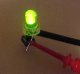

Ich experimentiere gerade mit folgender Kombination:
TASTER 3301B (0.08 EUR bei Reichelt)
Duo LED Rot/Gruen LED 5 RG-3 (0.15 EUR bei Reichelt)
Transparente Tasterkappe #705191 (0.27 EUR bei Conrad)
Die Version mit einer einfarbigen LED sieht so aus:
Die Version mit 70 Duo-LEDs werde ich dann demnaechst mal angehen (MBSEQ Button/LED Matrix Extension)

@Thorsten
Hats da schon ein loch für die LED ? oder muss man da gross basteln ? sieht gut aus, und Preis wäre ja voll In ordnung
