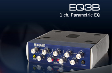

Oder, wenn es auch das "große" Half-Rack sein darf, schreib doch mal den hier an ob das Gerät schon verkauft ist:
https://www.ebay-kleinanzeigen.de/s...ametric-eq-effekt-half-rack/810731097-74-5326

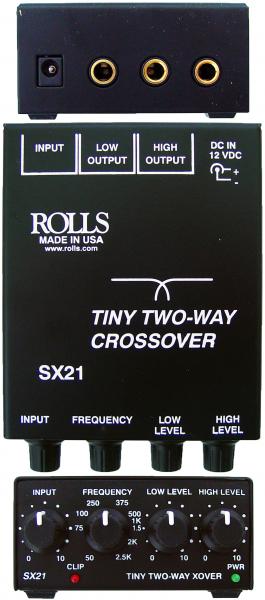

passt das von der höhe her in die rackwanne?
Die Rolls-Website sagt:
  • Höhe = 1.5 inches.
  • 1.5 inches = 38,1 mm
  • 1 Rack-HE = 44,45 mm
Gehäuse-Breite:
  • Die wird herstellerseitig mit 3.625 inches angegeben.
  • 3.625 inches = 92 mm
  • 1/3 Rack = 160 mm (ich hoffe das stimmt...)
Fazit:
Höhe: 1HE dürfte passen.
Breite: Mit 1/3 Rack geht es.
(da ich die Wanne nicht kenne: ohne Gewähr)
Genau für das ist sowas gedacht... Tiefbässe und Fuzz vertragen sich nicht sonderlich.
Das wird auch der Grund sein, warum für Bass speziell angebotene Overdrives genau diesen Ansatz des Crossovers verfolgen!
