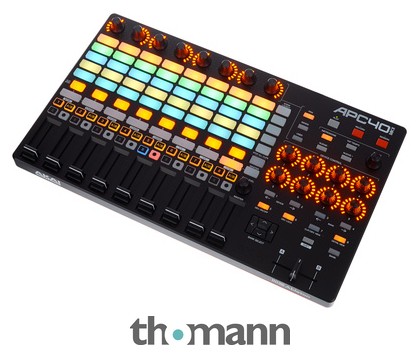

3) Damit Du das Mischpult innerhalb von Live fernbedienen kannst, brauchst Du einen entsprechenden Controller.
Fertig.
Hier ein paar Vorschläge für die Einkaufsliste (völlig ohne Wertung und Werbung - nur als Beispiel!)
Audio Interfaces mit Midi:
Midi Thru Box:
Controller:
Interface und Controller schließt Du via USB an den Computer an.
Ebenso Dein Masterkeyboard von Roland. (Welches ja auch Fader und Taster hat, die Du als Controller benutzen kannst.)

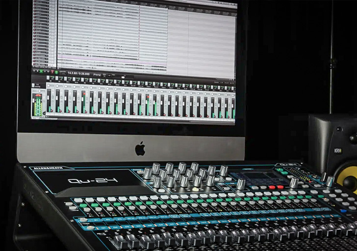

  • #48
oder reicht mir entweder nur z.B ein A&H QU 16, weil es ein interface ist, bzw ein Interface und ein DJ Mixer wie z.B Xone? Wenn die Fader und Potis sich der Menüführung anpassen (Groups, Pattern, Pads...) geht das schon, glaub ich ;)
  • #49
ich glaube es wird daas A&H QU 16... oder möchte mich jemand davor bewahren einen Irrtum zu begehen.
Damit kann ich doch auf ein Interface verzichten, weil es schon eins ist oder?
Ich kann Instrumente und/oder (kann man das umschalten, und somt die Kanäle doppelt nutzen? einmal analog einmal Digital?) Spuren vom Compi steuern und andersrum.
  • #50
habe gerade gehört dass das QU 16 kein Interface ist und USB eigentlich nur für 1 Spur zum aufnehmen ist...
dann ist die DAW Controll über Midi?!?
Also wohl doch nicht... Dafür soll doch USB oder ähnlich sein...
  • #51
Das Qu16 kann als USB Audio Interface benutzt werden und dabei bis zu 24 Spuren übertragen. Aufnehmen kannst Du auch direkt am Pult auf Stick oder Festplatte.
