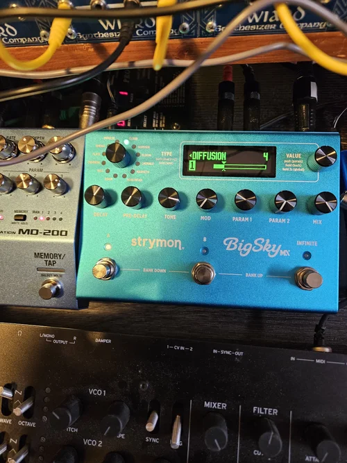

Es wurde ein Strymon Bluesky MX. Bin sehr sehr happy damit. Ich mag den Halll, und den Plate Algo und naturlich Cloud. Cloud kann mit einer Diffusion von 4 recht QRS-ähnlich klingen, bekommt es aber nicht genau hin, da man die einzelnen Rückwürfe nicht editieren kann, die man bei niedriger Diffusion gut hören kann. Mit dieser Einstellung der Regler klingts nach QRS:

Das Dark Room müsste ich mal testen stimmt. Im Moment habe ich aber durch meine abendfüllenden Vergleiche meine Reverbs besser kennengelernt, ungeplant gleich 2 neue gekauft und bin zur Zeit extrem happy damit. Neben dem Hauptreverb BlueSky MX ist ds Boss RV 200 ist nun auch immer irgendwie dabei, auch wenn es in den typischen sehr grossen Reverbs nicht mithalten kann. Aber dieses Beispiel zeigt, dass ein Reverb auch völlig anders und gut klingen kann:
