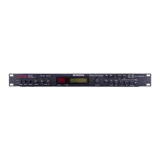

Die vier Units können Mono oder Stereo Algorithmen laden, man kann so 4 Stereo Reverbs hintereinander schalten. Es gibt noch den DP/2, dort nur zwei Units, dafür aber alles in besser und ein Phaser-Reverb Algorithmus ist gleich dabei.
