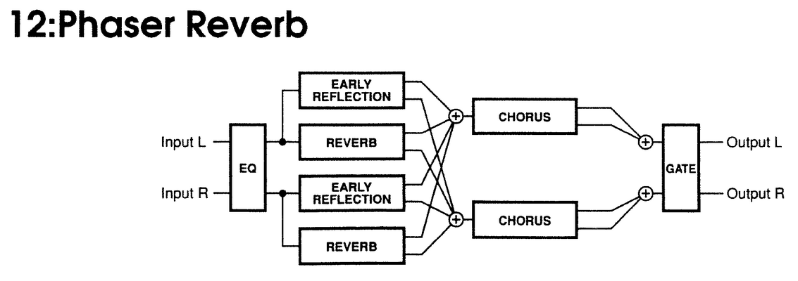

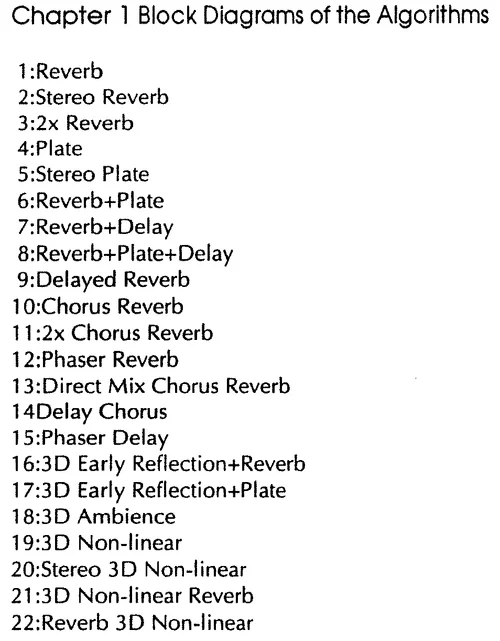

Aus dem Roland SRV-330: #12 und #15
Phaser Reverbs gibt es durchaus, hier aber als Chorus?!:
EDIT: ah ich seh schon, das wird über den Phasen-Versatz-Parameter des Chorus gesteuert - Jupiter-X lässt grüßen ;-)

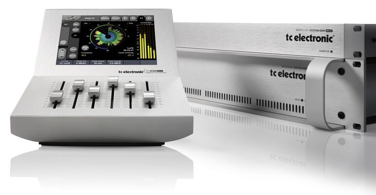

Wird oft vergessen, das Reverb 4000 ist die Stereo Version dieser kleinen Maschine hier.. oder halt ein Big Sky 😆🤣🤣

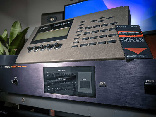

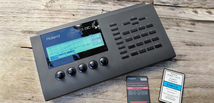

Ich behalt's im Hinterkopf. Sollte nicht so rüberkommen, dass ich das BigSky schlechtreden will - dafür hab ich weder Grund noch Berechtigung. Aber ne gesunde Portion Skepsis solllte doch immer angebracht sein.
Wie gesagt - hier wird in dem Falle moderne Technik gesucht, so cool das R-880 auch ist. ;-) Ich hätt mir wohl auch schon längst ein RSS-10 geholt, wenn es eine Option gäbe, das Steuerungstechnisch in die heutige Zeit zu holen. Hier ist der Knackpunkt die Steuerungssoftware, die frei definierbare und automatisierbare Azimut-Abläufe hat um den Klang in Bewegung zu halten aber an Windows 3.11 gebunden ist. Müsste sich nur mal jemand ransetzen und ein modernes CTRLR-Panel basteln - ist alles CC gesteuert. Beim R-880 stört mich das Alter der Hardware an sich schon. Dann die Gechichte mit dem OS-laden per Speicherkarte mit anschließendem Wechsel zur Patchkarte. Boaah. Waren so bescheuert nicht auch die ersten Hardware-Sequenzer von Roland gebaut?! Noch unkomfortabler geht's ja wohl kaum. 10kg Rackmount-Masse, aber kein Platz für ein 2 gramm leichten Speicherchip mehr gehabt? Ne, das sind genau due Unzulänglichkeiten die ich bei zu altem Gerät meine.
