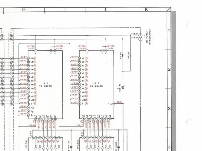

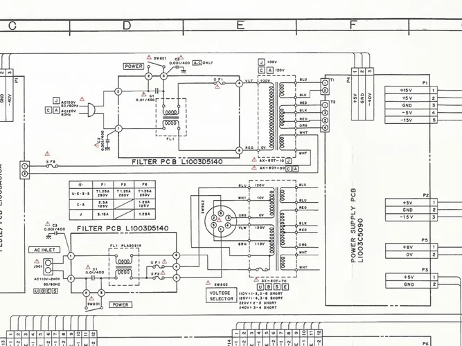

  • #67
Die beiden mit WHT bezeichneten Anschlüsse am Trafo.
Diese gehen zur Anzeigeplatine.
M.i.a.u.: Thx2
  • #68
Besten Dank. Gut versteckt das alles. Aber ist dort nicht auch eine Anmerkung, wie man von 110 Voltn auf 220 Volt umschalten kann?
  • #70
Wäre ja auch zu einfach gewesen. Aber was lernen wir aus all dem? Man studiere Schaltpläne sehr genau, mit Lupe und von vorne bis hinten. Am besten schaue man sich das entsprechende Gerät in Farbe und 3D noch an.
M.i.a.u.: mikesonic und VEB Synthesewerk

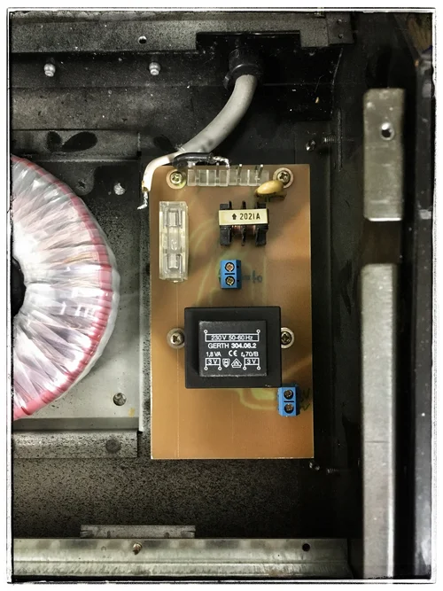

  • #73
Weiter geht es...
Neue Platine mit dem zusätzlichen Heiztrafo.
