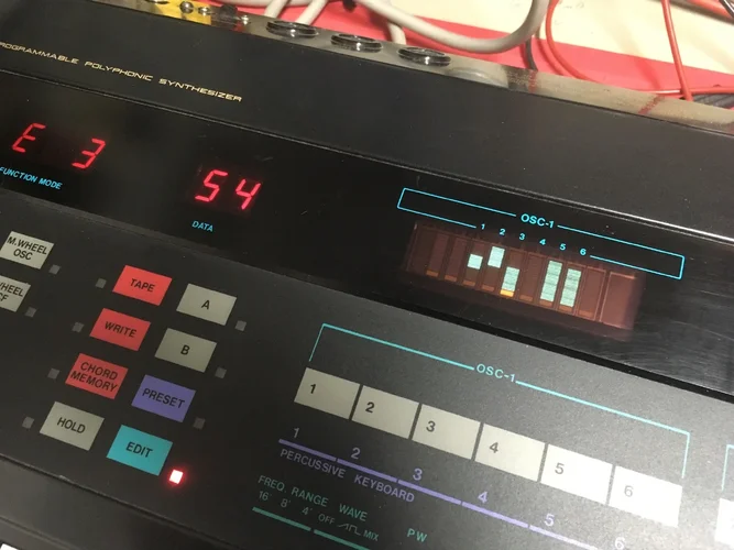

Ich habe den AX80 heute zum ersten mal eingeschaltet (hatte noch nichts modifiziert etc.) und leider bleibt das display dunkel -.-
Also die Balken bleiben dunkel alles andere funktioniert.

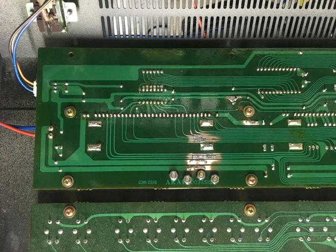

Erstmal wurden nicht die 16V sondern die 30V an die Anschlüsse der Heizung angelegt.
Normalerweise das Todesurteil für alle Fluoreszenzanzeigen.
Aus lauter Langeweile und Frust lötete ich die erste Anzeige aus der Platine.
Und nun der Hammer, die Platine hat ein drei Stellen Risse, die durch insgesamt 14 Leiterbahnen gehen.
Das ist erst so richtig zu sehen, wenn man die erste Anzeige auslötet.
Der große Riss hat auch exakt die Heizleitung durchtrennt.
Und das VOR(!!!) allen Anzeigeröhren.
Damit konnten die Anzeigen nicht durch die zu hohe Spannung sterben.
So viel Glück muss man erstmal haben!
Also alle Leiterbahnen repariert/überbrückt und die Platine mechanisch stabilisiert.
Aber wo Licht ist, ist auch Schatten.
Die 3,2V Wicklung des originalen Trafos ist defekt.
Ich habe jetzt extern eingespeist mit 3V DC und siehe da, die Displays funktionieren.
Und nun...?
Würde der originale Trafo funktionieren, hätte ich einen 230/110V Trafo zusätzlich eingebaut.
Würde der nachgebaute Trafo korrekte und alle Spannungen haben, könnte ich auch diesen verwenden.
Nun habe ich irgendwie garnichts... quasi...

Ich hab dir gerade auch per PN geschrieben, da habe ich wohl wirklich nochmal Glück im Unglück gehabt!!!
Diese Risse sind dann jedoch vermutlich auf dem Weg von USA nach Deutschland passiert und das obwohl der Synth via. Schiff Container und in einem Case versendet wurde. (Dafür vorher und nacher per Paketversand)
Aber dennoch er war in einem Case!!!
  • #53
Ich glaube eher, dass das einfach ein Konstruktionsproblem ist: die Risse sind ja sehr nah an diesen vier Muttern. Da wird die Platine extrem fest gezurrt, während sie an anderen Stellen leicht schwingen kann. Ein ähnliches Problem gibts beim JX-3P und manchmal beim 8P. Da sind auch immer direkt neben den Schrauben Platinenrisse.
  • #55
Die vier Muttern sichern das zusätzliche Flacheisen auf der anderen Seite!
Sonst würde die Platine weiter reißen!
