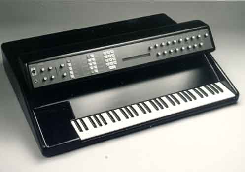

ich hätte gern was -> a n a l o g e s <- für sakral klingenden Orgelsound,
wobei es gar nicht unbedingt der 100 Pfeiffen Riesenorgel Sound sein muss,
kann auch ganz einfach sein, aber sollte das bestimme etwas haben,
emotional usw
also jetzt nichts, was nach rotziger Farfisa klingt
habt ihr Tipps am besten mit Hörbeispielen?
mir würde gut die Crumar Toccata gefallen, ist aber nur selten zu bekommen,
nicht weil so gut, sondern weil Nischenprodukt nehme ich an.
gab es sonst noch analoge Sakralkeyboards/-orgeln?
können natürlich auch Synths sein, die sich gut eignen
und bezahlbar sind (was in meinem Fall sehr wenig ist)

Die Orgel vom Logan/Hohner String Melody II ist in der Tat sehr sakral. Leider ist der Sound nicht sehr variabel.
Sehr sakral und auch billig zu haben, sind Philicorda Orgeln aus den 60ern, hab ich schon ab und an in kleinen Kapellen gesehen (bei Beerdigungen).
Aber warum sind Farfisas immer rotzig? Ich hab aus meinen Professional Duo und Compact Orgeln schon oft sehr sakrale Sachen rausgeholt.
Sakralorgeln mit analoger Tonerzzeugung gab es vor allem in den 70ern und 80ern. Ein bekannter Hersteller ist Johannus aus Holland, Ahlborn hat sowas auch gemacht. Die wurden erst in den späteren Jahren digital.
Man kann sich sowas zum Beispiel im Orgelzentrum Dortmund anschauen, probespielen und natürlich auch kaufen. Die meisten sind natürlich für Kapellen usw. gedacht, so dass das relativ große Teile sind, zwei Manuale und volles Pedalwerk. Die Register sind typisch Kirchenorgel, also so Sachen wie Principal 8' oder Rohrflöte gedackt 4'. Auch haben die Koppel, das heißt Ober- und Untermanual bzw. Pedal wird gelayert.
Die Dinger klingen schon sehr authentisch nach Kirchenorgel. Nicht nach Straßburger Münster zwar, aber immerhin.
Es kann sein, dass es sowas auch in kleiner Größe gibt, also einmanualig ohne Pedal. Googeln.
Ich war übrigens bereits in diesem Dortmunder Orgelzentrum und habe mir eine solche zweimanualige Johannus samt Pedal gesampelt. Gegen Honorar lassen die einen das vor Ort machen. Coole Leute dort. Hab gleich eine Fotosession gemacht, stehen nämlich jede Menge seltener Orgeln dort rum.
Hallo!
Analoge Tipps (Reihenfolge willkürlich):
1. Eminent 2000 Grand Theatre
2. Godwin Stringensemble (Chorus und Tremolo runtergeregelt und alle 3 Fußlagen zusammen klingt sehr nach Sakralorgel)
3. Hammonds Orgeln (ohne Leslie)
4. im Grunde alle alten analogen Orgeln, deren Tonerzeugung Sinuswellen verwendet. Bei Orgeln mit Sägezahnoszillatoren (Philicorda, Farfisa, etc.) klingt es meiner Meinung nach eher elektrisch.
Für alle aufgeführten Instrumente gilt, das ein guter, weiter Halleffekt und ein wenig Delay für den sakralen Eindruck wichtiger sind, als die Auswahl des Instruments. Der weite Raum macht den sakralen Eindruck.
