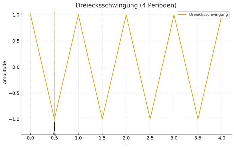

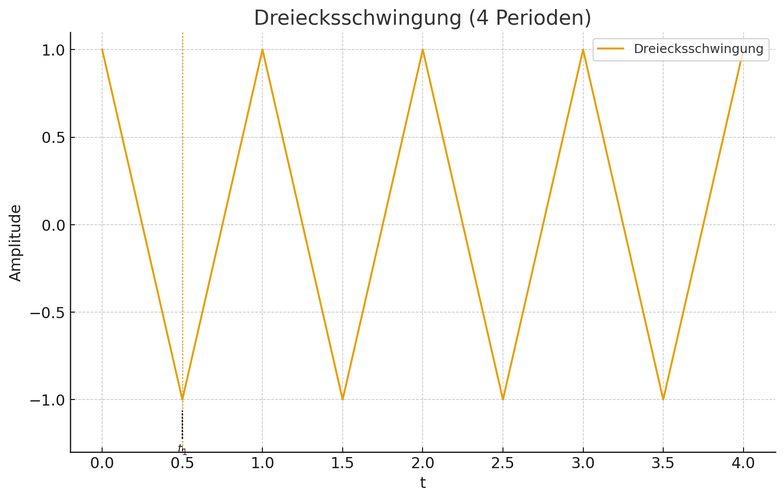

Betrachten wir hierzu zuerst den Fall der Dreiecksschwingung.
Hier eine einzelne Dreiecksschwingung über 4 Perioden:

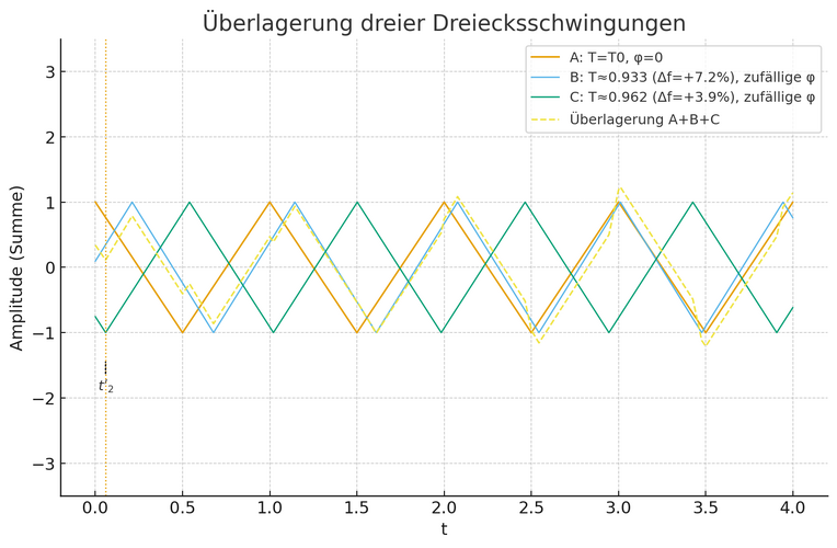

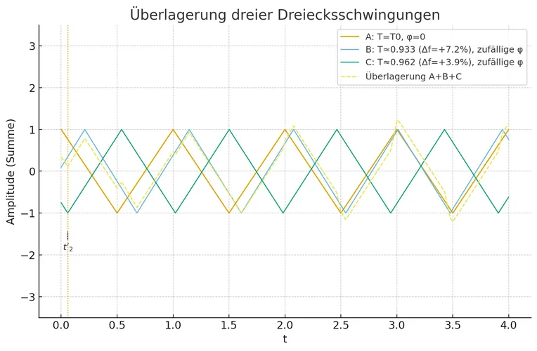

Für einen Unisono-Effekt würde man mehrere Dreiecksschwingungen kombinieren, die leicht gegeneinander verstimmt sind und in der Phase auseinanderlaufen, so wie hier gezeigt:
Addiert man die Signale, so erhält man diese Wellenform:
Jetzt ein wenig Mathematik: Die Dreieckswellenform ist ein Beispiel für eine stückweise lineare Funktion, sie besteht also aus einer Aneinanderreihung von Liniensegmenten.
Außerdem ist die Funktion stetig, d.h. der Verlauf erfolgt nahtlos und ohne Sprünge im Signalverlauf von Knickpunkt zu Knickpunkt.

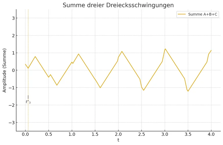

Der Witz ist nun, dass die Summe von stückweise linearen Funktionen wieder eine stückweise lineare Funktion ist.
Das sieht man in der Grafik zur Summe der drei gegeneinander verstimmten Dreiecksschwingungen sehr gut.
Ein digital gesteuerter analoger Oszillator, der einen Mix (eine Summe) aus beliebig vielen Dreiecks-Wellenformen auf einmal erzeugen können soll, muss also lediglich in der Lage sein, beliebige stückweise lineare Signalverläufe zu erzeugen.
Mit welcher Steigung das gerade zu erzeugende Linien-Segment dann verlaufen soll und wie lange das Segment dauert, das muss in Software vorberechnet werden.
Wie das geht, kann man an dem Beispiel auch gut erläutern.
Angenommen, der letzte berücksichtigte Knickpunkt bzw. Kontrollpunkt lag bei t=0. Die Software kennt dann den Zielwert (y0 = Summe aller Signale) zu diesem Zeitpunkt.
Zur Ermittlung des nächsten zu generierenden Linien-Segments muss nun dessen Endzeitpunkt und y-Wert berechnet werden.
Für das zeitliche Ende des Segmentstücks wird einfach für jede der überlagerten Dreiecksschwingungen der Zeitpunkt des nächsten Knicks ermittelt. Der kleinste Wert hiervon ist der Endzeitpunkt das zu erzeugenden Segments (d.h. der erste Zeitpunkt, zu dem sich am aktuellen Linienverlauf etwas ändert).
In der mittleren Grafik ist dieser Zeitpunkt als t'_2 gekennzeichnet. Er entspricht dem ersten Knickzeitpunkt in der dritten Grafik mit der Summe (t''_3).
Nach Ermittlung des Summensignals bei t''_3 kennt man auch den y-Wert des nächsten Knickpunkts.
Daraus ergibt sich die Zeitdauer des aktuell zu erzeugenden Segments und seine Steigung (Differenz der y-Werte von aktuellem und letztem Stützpunkt, geteilt durch die Zeitdauer).
So hangelt man sich immer vom letzten Knickpunkt zum nächsten Stützpunkt durch und berechnet nach und nach alle Kontrollwerte für die Erzeugung des stückweise linearen Signalverlaufs.

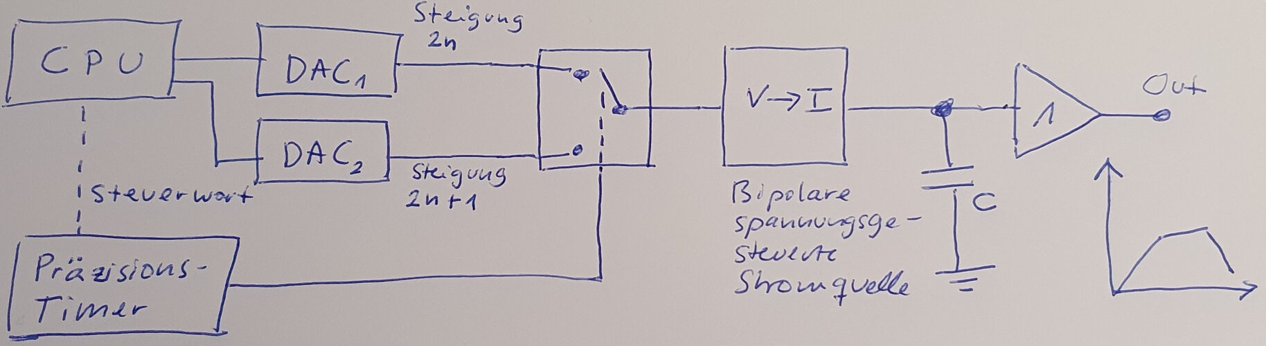

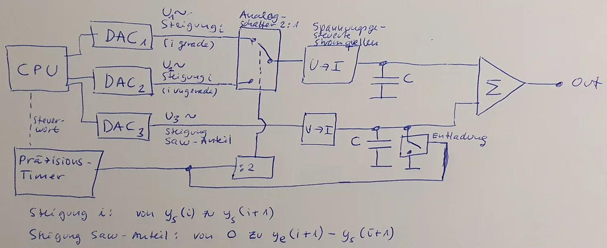

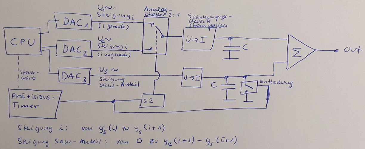

Hier nun eine Skizze (Blockschaltbild), wie der eigentliche Oszillator aussehen könnte:
"CPU" steht für die digitale Steuerung, wie oben beschrieben. Es gibt zwei Digital-Analog-Wandler (DAC1 und DAC2), die die Steigung des aktuellen Liniensegments und die Steigung des nachfolgenden Liniensegments ausgeben. Die Steigungen werden abwechselnd von DAC1 (gerader Segment-Index) und DAC2 (ungerader Segment-Index) ausgegeben und in entsprechende Spannungen gewandelt.
Die Dauer des aktuellen Segments wird an einen Präzisions-Timer gegeben (das ist im Prinzip ein Zähler mit einer durch einen Quarz stabilisierten hohen Taktfrequenz). Nach Ablauf der Dauer des aktuellen Liniensegments schaltet dieser vom Ausgang des DACs für die aktuelle Steigung des Segments auf den Ausgang des DACs für die Steigung des nächsten Liniensegments um. Dies geschieht über einen 2:1 Analogschalter.
Am Ausgang des Analogschalters liegt somit eine Spannung, die proportional zur Steigung des zu generierenden Segments ist.
Der nächste Schritt ist eine spannungsgesteuerte Stromquelle, die sowohl positive als auch negative Ströme erzeugen kann (z.B. ein OTA / Operational Transconductance Amplifier). Die spannungsgesteuerte Stromquelle erzeugt nun einen Strom, der proportional zur Steigung des gerade zu erzeugenden Liniensegments ist.
Dieser Strom lädt einen Kondensator C auf (positive Ströme) bzw. entlädt ihn (negative Ströme). Dies geschieht linear, d.h. man erhält das gewünschte Linienstück im Signalverlauf mit der gewünschten Steigung.
Die Spannung am Kondensator wird über einen Impedanzwandler abgegriffen und als Ausgangssignal des Oszillators bereitgestellt.

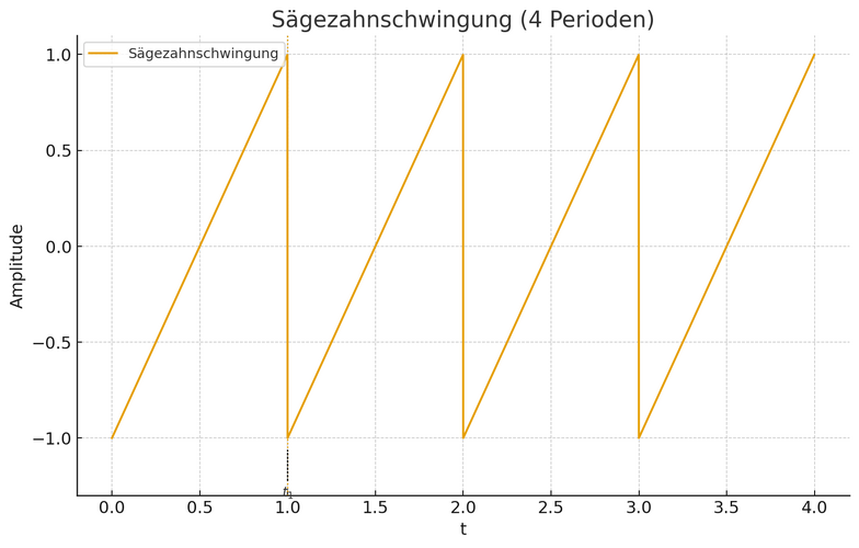

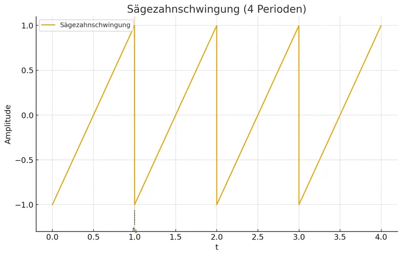

Verallgemeinern wir dies nun auf den Fall der Sägezahn- und Rechteck-Wellenformen.

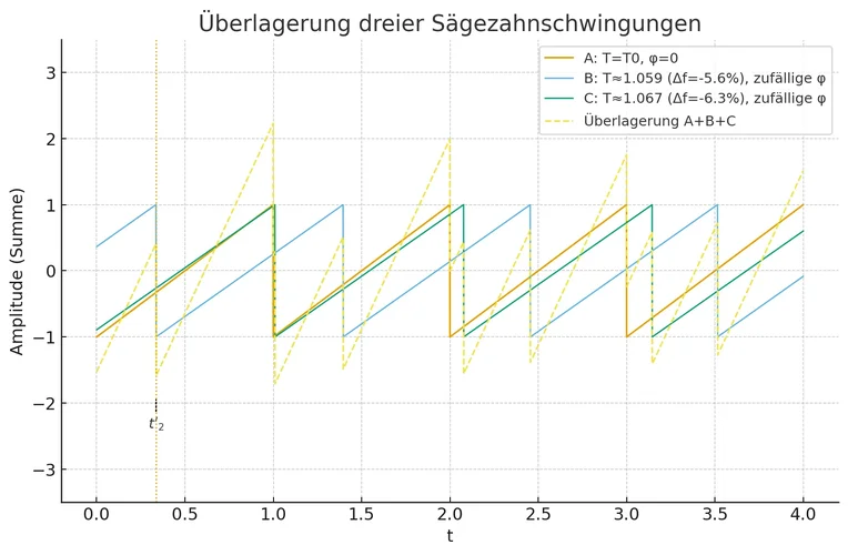

Hier ein einzelner Sägezahn:
Hier eine Überlagerung von 3 Sägezähnen:

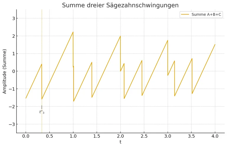

Hier das Summensignal, das erzeugt werden soll:
Im Unterschied zur Dreiecks-Wellenform haben wir hier eine stückweise lineare Funktion mit Sprungstellen. (D.h. die Funktion ist nicht stetig und springt an manchen Stellen zu einem neuen Wert).
Auch hier gilt aber: Die Summe von stückweise linearen Funktionen mit Sprungstellen ist wieder eine stückweise lineare Funktion mit Sprungstellen. Man muss also den Oszillator (und die Vorberechnung der Segmentdauern und -steigungen) nur so verallgemeinern, dass auch Wertsprünge korrekt berücksichtigt werden.
An der Berechnung der Zeitdauern ändert sich nichts.
Statt eines einzelnen einzelnen Knickpunkts haben wir nun aber beim nächsten Zeitpunkt, an dem sich der Linienverlauf ändert (t'_2 bzw. t''_3 in den Graphiken) zwei Kontrollpunkte: Den y-Wert für das Ende des aktuellen Segments und den y-Wert für den Start das darauf folgenden Liniensegments. Nennen wir diese y_e und y_s.
Für die Erzeugung des Signalverlaufs "mit Sprüngen" verdoppeln wir einfach den bisherigen Aufbau des Oszillators.

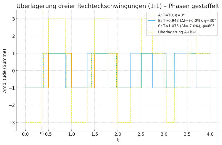

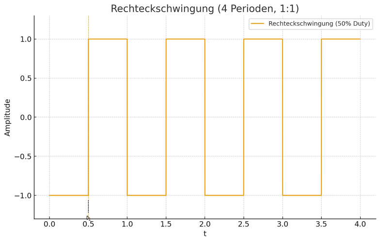

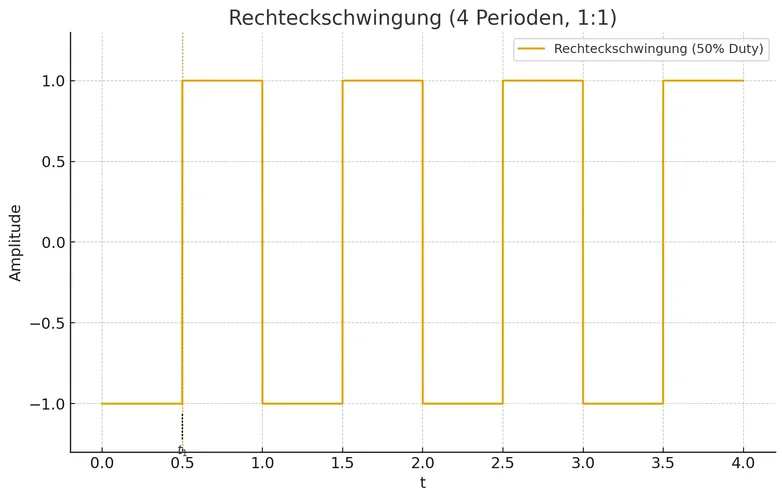

Dasselbe Prinzip funktioniert auch bei Rechteck-Wellenformen.
Hier eine einzelne Rechteckwelle:
Hier 3 phasenverschobene und gegeneinander verstimmte Varianten:

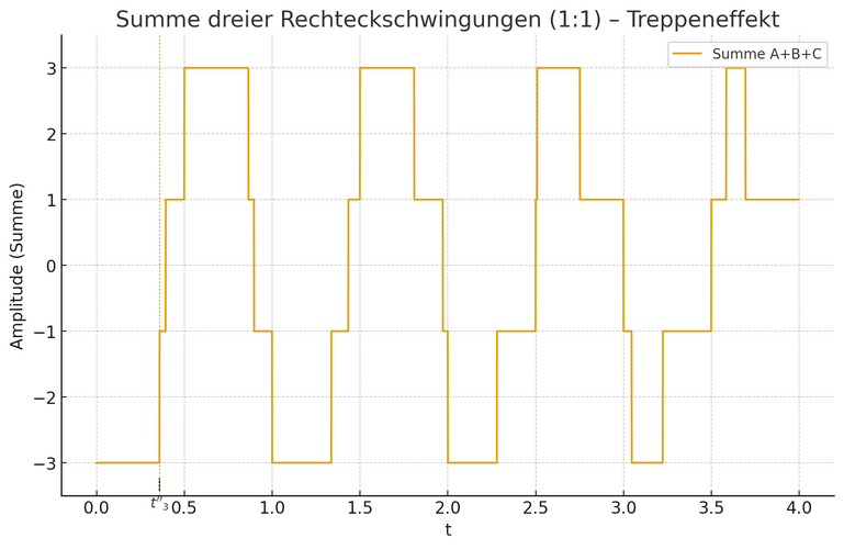

Hier die Summe der drei Einzelsignale:
Auch hier ergibt sich eine stückweise lineare Funktion mit Sprungstellen. (Die Treppenfunktion ist ein Spezialfall davon, sie hat nur Sprünge und Stellen mit Steigung 0).

Nach etwas Nachdenken würde ich Oszillator für den Fall von Sprungstellen (= Sägezahn, Rechteck) doch etwas anders aufbauen. OSC1 wird gebaut wie bei Dreieck. Er erzeugt eine stetige stückweise definierte lineare Funktion, indem er jeweils Liniensegmente von y_s(i) zu y_s(i+1) generiert.
Im Vergleich zum Zielsignal fehlt dann immer noch ein kleines Sägezahn-Stück, d.h. ein Liniensegment von 0 (beim Startzeitpunkt t_i des Segments) zu y_e(i) - y_s(i+1). Dieses lässt sich durch einen klassischen DCO realisieren, bei dem ausgehend vom Startpunkt 0 eine Steigung (positiv oder negativ) eingestellt wird und der Kondensator zum Zeitpunkt des Segment-Wechsels wieder schlagartig auf 0 entladen wird.
Die Ausgangssignale der beiden Oszillatoren werden addiert.
Dieser Ansatz sollte praktikabler sein als der ursprünglich beschriebene.
Hier noch ein Prinzipschaltbild für den verbesserten Ansatz:
