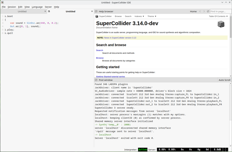

Nachdem nun Pure Data überhaupt kein Problem war (bis auf das Audio) ist nun SuperCollider dran.
Leider gibt's da keine Pakete für Ubuntu. Also muss man das komplett selbst bauen. Alleine die Anleitung ist schon die Hölle. Ob ich das noch irgendwie hinbekomme bis morgen Früh...

Also ich hab supercollider und ubuntu und habe nichts gebaut.
Das kann ich dir nicht mehr sagen. Aber selbst auf der SuperCollider Download-Seite steht der korrekte Link. Irgendwo hatte ich wohl einen falschen Abzweig genommen.
Vielleicht mache ich das ganze wieder rückgängig und mache es aus dem Repo. Dann muss ich mich nicht großartig um Aktualisierungen kümmern. Andererseits hatte ich so eine steile Lernkurve. am besten gefiel mir "make -j16". Da kam mein Rechner mal so richtig schön ins Schwitzen. Und das Bauen ging ratzfatz.

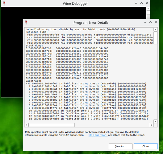

Mit Reaper crasht wine/Fabfilter

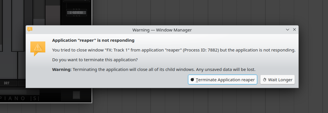

und das Klavier gibt keinen Mux von sich. Und dann crasht Reaper.

ich kenne das eher anders herum. Vielleicht mal im Discord / yabdrige Kanal nachfragen.
Mittlerweile habe ich Reaper einfach von der Platte geputzt und es anschließend neu installiert. Und siehe da: alles funktioniert nun. Am Ende haben nicht mal mehr die LV2-Plugins funktioniert.
Was da passiert ist: keine Ahnung. Ich hoffe, dass ich mit der DAW nicht auf die Nase falle. Ardour wäre schon auch okay. Aber ohne Freeze ist das keine Option finde ich. Unschön an Reaper ist allerdings, dass es sich komplett das Audio Interface greift. Damit kann ich zwar leben, aber cool ist das nicht. Zum Glück habe ich zwei Interfaces und kann mit dem Zweiten dann parallel arbeiten. Wie z. B. Reaper Tutorials auf YT anschauen.

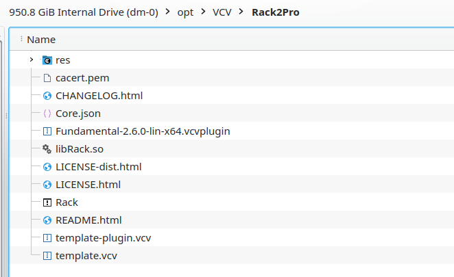

Als Letztes war dann heute noch Serum dran. Den bekomme ich leider gar nicht zum Laufen. Schade.
Aber ich habe ja noch die Pro-Version von VCV. Autsch. Nutze ich ALSA kommt da ein komisches Knorzen aus dem Lautsprecher. Mit Jack und der Auswahl des Interfaces klingt es dann sauber. Die DAW-Integration will aber gar nicht. Immerhin zeigt Ardour ein Log an, was Reaper nicht macht:

Nur ist genau dort VCV installiert:

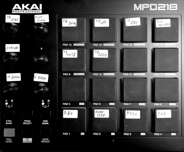

Auch cool ist, dass man jedem interaktiven Element in der Reaper-UI ein oder mehrere Events zuordnen kann. Auch via MIDI.
Ich hatte hier noch einen ollen Akai-Controller herum liegen. So kann ich die wichtigsten Funktionen hier auslösen und muss nicht immer an die Tastatur.
Mit Einschränkungen ist es sogar möglich einen Track zu editieren. Allerdings ist man da mit Tastatur effizienter unterwegs. Mit jeweils drei Bänken für Potis und Pads geht da schon was. Wie genau ich das belegen werde wird dann die Praxis zeigen.
