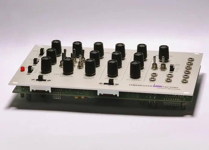

Bernie schrieb:
Es war aber die gesamte Aufteilung, die ich hauptsächlich nicht optimal empfand. Oben und unten wurde sehr viel Platz verschenkt, die sechs Kippschalter sind total eng zwischen die Potis gequetscht (teils gehen die Muttern über die Beschriftung), die Buchsen sind alle rechts angeordnet (warum nicht logisch unter die entsprechenden Modulbereiche). Das ist nicht grad ergonomisch und unschön dazu.
Das wird eh nicht geändert werden:
Ist alles auf einer Platine drauf und das gesamte Platinendesign müsste dafür umgestellt werden. Ohne SMD würde die Frontplatte wohl ohnehin nicht schmaler gemacht werden können und anscheinend will man sich von den SMD-Konkurrenten mit Thru-Hole Bauteilen als Feature absetzen, aber trotzdem untief sein, daher keine Sandwich-Platine.
Ich kann Deine Kritikpunkte absolut nachvollziehen, auch wenn es teilweise etwas harsch formuliert ist, was ich so wie sich MichaelS hier gebärdet aber ebenfalls nachvollziehen kann. Kippschalter und schwarze Schiebeschalter zu mischen ist designmäßig auch nicht so der Bringer. Da hätte man sich besser auf eine Art Schalter einigen sollen, wie es die Hersteller machen, die ich sonst so kenne. Cwejman benutzt meines Wissens eben nur die schwarzen Schiebeschalter, Intellijel hat beim alten Dixie I zwar einen Kippschalter, aber nirgendwo gemischt auf einem Modul mit Schiebeschaltern und beim Dixie II ist der übliche Schiebeschalter vorhanden. Intellijel ist ein Beispiel wie man auf Kundenwünsche eingeht. Die Dichte der Module wurde auch im angeblich rosaroten Muffwiggler kritisiert. Bei den Amis ist es üblich Kritik durch die Blume zu äußern, aber wenigstens nicht ganz so schlimm wie bei den Südostasiaten. Amis, die längere Zeit in Deutschland wohnen finden die Direktheit der Deutschen nach einer kurzen Eingewöhnungszeit gewöhnlich sehr hilfreich bei der Kommunikation. Soviel dazu.
Bin gespannt wann dem ersten beim Austausch eines defekten Schiebeschalters der Schlitz-Schraubenzieher abrutscht und einen fetten Kratzer auf der Frontplatte hinterlässt.

Ja Du hast schon Recht. Wie bereits vor langem erwähnt haben wir den Platz und die möglichen Synth-Funktionen so gut wie es geht ausgenutzt.
Da wir alles auf der Platine direkt verlötet haben und mit der Frontplatte verschraubt kamen nur sehr wenige Hersteller bezüglich der Kippschalter, Potis und Klinkenbuchsen wegen der Bauhöhe, Funktion und Qualität in frage. Auch wollten Tommy und ich nicht von den 6.35mm Poti-Achsen abstand nehmen. Alles was wir bei der Synth Machine verbaut haben wurde bereits in anderen Modulen und Projekten getestet und von uns für sehr gut befunden. Um wirklich ein freies Design für die Frontplatte zu entwickeln wäre ein Lösen der Platine mit allen Komponenten der Bedienung notwendig, dh. 2. Platine oder Freiverkabelung. Nicht nur der Arbeitsaufwand erhöht sich, sondern auch der Materialaufwand. Hinzu kommen zusätzliche Probleme wie übersprechen usw mit denen wir genug Probleme hatten wegen den Komponentenabständen. Mehr war halt nicht bei 42 TE möglich.

Synth Machine Test in aktueller Syn Mag.
Schlitzschrauben wurden bei allen Modellen gegen Edelstahl Torx ausgetauscht.
Gruss
Michael S.

Ja schlecht war er ja nicht, nur anders. Der Wechsel wurde aus Montagegründen durchgeführt. Torx Edelstahl ist sehr unempfindlich bei der Montage. Ein wegrutschen und Vermacken der Frontplatte ist so gut wie ausgeschlossen und auch eine mehrfaches Ein-und Rausdrehen sieht man der Schraube nicht an.
