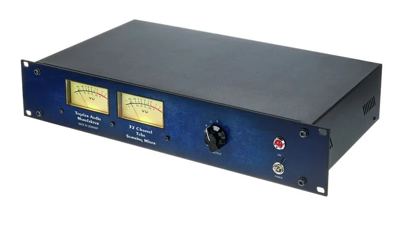

Ich würde einen Summierer kaufen, kostet aber richtig Geld.
z.B.
Äh ja, 2k finde ich jetzt doch etwas heftig :D
