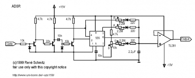

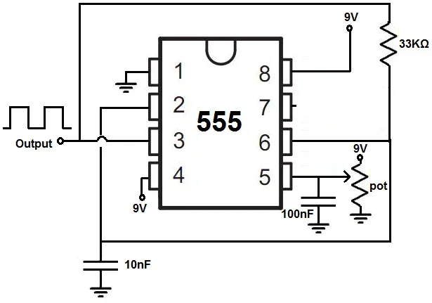

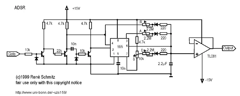

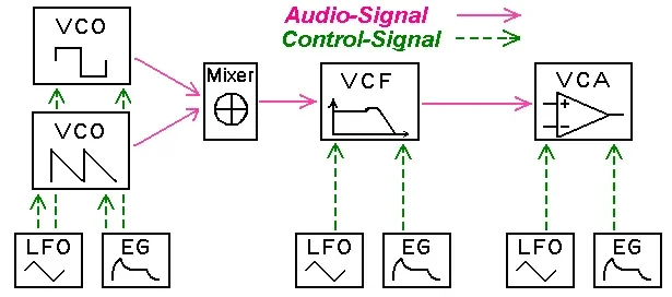

Hallo,
ich habe vor einen kleinen Synthesizer zu bauen. Mit VCO, Tiefpassfilter, VCA und ADSR. Schaltpläne die ich passend finde sind im Anhang.

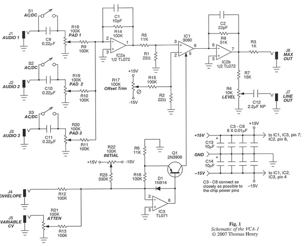

Einen einfachen Schaltplan für den VCA finde ich leider nicht im Netz. Ist das normal oder habe ich nicht richtig gesucht?
Außerdem noch die Frage, welche Tastatur ich verwenden soll. Ich habe spontan an eine aus einem ausgeschlachteten Keyboard gedacht. Ich habe zwar noch keine solche, aber gebraucht sind die ganz billig. Oder ein umgebautes MIDI-Keyboard? Keine Ahnung...
Bitte schimpft nicht über meinen bescheidenen Kenntnisstand, ich fange erst an mit Synthesizer selber bauen. Außerdem stelle ich keine großen Ansprüche und aufrüsten kann man den Synth ja immer mal.
Mit freundlichen Grüßen, Florian

Hallo Florian

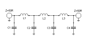

leider muss ich Dir sagen, dass der VCO und der Filter-Schaltplan nichts mit einem Synthesizer zu tun haben (die ADSR Schaltung wäre OK).
Mein Tipp wäre, nicht mit einem Synth anzufangen, sondern mit kleinen nützlichen Teilen. zB einen einfachen Mixer bauen. Sehr einfache Schaltpläne für einen Mixer gibts bei Doepfer: http://www.doepfer.de/DIY/a100_diy.htm.

Nur so am Rande: der 3080 wird nicht mehr hergestellt (und zwar nicht erst seit 2007).

Wegen der VCA-Schaltung: Den IC bekomme ich bestimmt in Ebay Kleinanzeigen.
Da würde ich die Finger von lassen, jedenfalls wenns ein "konventioneller" IC im DIL8-Gehäuse ist. Wenn überhaupt, dann sauteuer und mit hohem Risiko, eine Fälschung zu erwischen (die dann natürlich nicht unbedingt das tut, was sie in der Schaltung soll).
Es gibt aber CA3080 als SMD-ICs, die man mit einer kleinen Adapterplatine wie einen DIL8-Chip einsetzen kann (hab ich selbst schon gemacht). Ob das SMD-Basteln jetzt direkt was für ein Erst(?)projekt ist, sei mal dahingestellt...

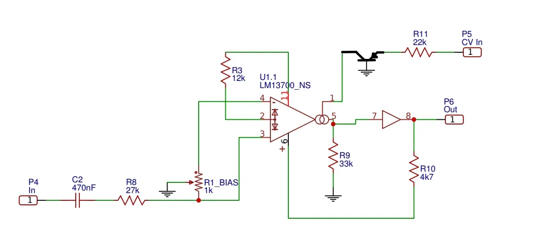

Der Steuereingang für die Verstärkung hat einen relativ undefinierten, großen negativen Offset: Der 22k-Widertstand macht aus der CV einen Steuerstrom für den OTA. So weit so gut. Nur: Pin 1(bzw. 16) des OTAs liegt 2 Diodenschwellen (ca. 1.3V) über der negativen Versorgung. Bei 12V Versorgung ist also bei -10.7V Steuerspannung die Verstärkung Null (=da macht der VAC zu=Stille). Das finde ich eher unbrauchbar.
... die meisten lassen an der Stelle einen Transistor in Basischaltung springen... dann ist der Bezug ca. +0.6V, nicht perfekt, aber passend zu vielen einfachen ADSR-Schaltungen (die, dank diverser Dioden, unter ca. 0.6V meist auch nur noch viel zu langsam kleiner werdende Ausgangsspannung haben, da kompensieren sich dann zwei zu primitive Schaltungen... )
(ungetestet, R3 und damit die Eingangsdioden nutzen die meisten nicht, die Sparschaltung mit dem Trimmer R1 finde ich auch nicht so dolle - als 10Gang kann man das aber machen. Vor dem Einlöten dann auf Mitte drehen...)

Da dein oben geposteter VCO auf einem 555 basiert, wäre hier vielleicht die Atari Punk Console ein guter Start für einen Anfänger:
Hier hast du zwei VCOs basierend auf je einen 555 mit denen du weiter experimentieren kannst. Z.B. in Richtung modulation und so weiter.
Bau das mal auf und pack es in eine schöne Kiste mit Knöppen und Anschlüssen dran. Man kann da schon viel lernen.

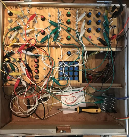

  • #27
Ich möchte übrigens keinen Synthesizer bauen – das waren nur so konzeptionelle Gedanken, was man evtl. bedenken / beachten sollte.
Wenn man vorgefertigte Module nimmt, die das schon alles berücksichtigen, dann muss man sich natürlich weniger Kopf darüber zerbrechen. ;)
  • #28
Eine Tastatur kannst du erstmal lassen. Mit den dir vorschwebenden Schaltungen kriegst du keinen tonleitermäßig spielbaren Oszillator hin. Der würde zwar aufsteigende Töne produzieren, aber keine "musikalische" Tonleiter.
Zu den Schaltungen im ersten Beitrag: die sind auf unterschiedlichem Niveau.
der ADSR ist ein "richtiger" ADSR, den kannst du in einem ordentlichen Synthesizer einsetzen.
der VCO wird "irgendwas" spannungsgesteuertes machen, aber kein richtiger Synthesizer-VCO sein
Filter mit Spulen macht "eigentlich" niemand, außerdem ist er nicht spannungssteuerbar. Standard für einen VCF wäre auch eine 13700-basierte Schaltung (es gibt noch mehr)
Für Anfänger finde ich es wichtig, ein in sich passendes Konzept zu verfolgen und nichts aus einzelnen Schaltungen zusammenzustückeln.

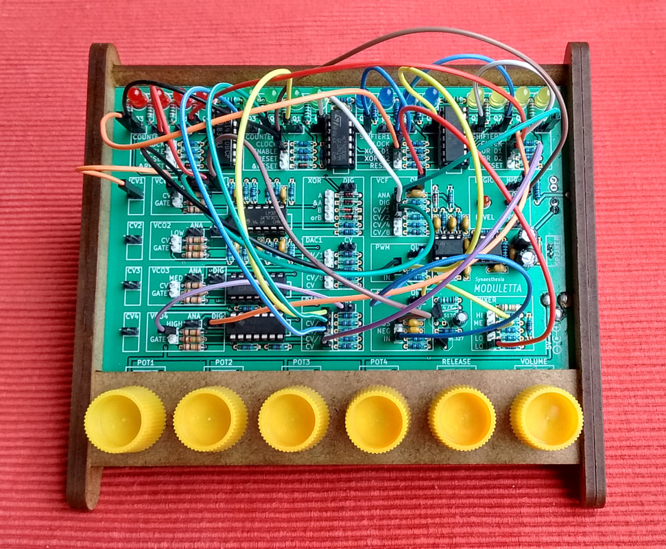

zum einfachen Einstieg kann ich dir einen Lunetta-Synthesizer empfehlen, der hat allerdings ein anderes Konzept als ein richtiger Modular mit VCA und VCF. Piepst und macht lustige Töne
nächste Steigerung wäre ein Moduletta
ebenfalls sehr einfach, hat ein paar mehr soundformende Möglichkeiten, ist aber immer noch kein mit Tastatur tonleitermäßig spielbarer Synth
die obigen beiden habe ich selber nachgebaut
einer im Forum schon gezeigt hat (war's nicht @haebbmaster?? was mit Lunettas modular so geht....
da sind allerdings noch ein paar andere Sachen drin, Hall kommt immer gut (mit PT2399):
für richtige Synthesizer das oben bereits erwähnte Music from Outer Space
ab dann ist nach oben alles offen
