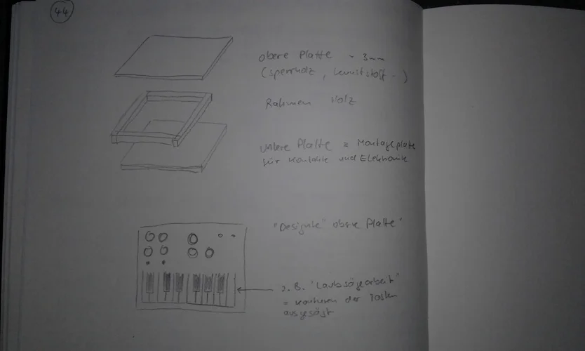

Mir ist spontan folgendes eingefallen:
Wenn man bei der oberen Platte die Konturen der Tasten aussägt (Steg immer stehen lassen), dann hast Du federnde Streifen. Unter diesen kannst Du deine Kontakt-Konstruktion einbauen. Entweder etwas Selbst-gebogenes oder Billig-Taster aus Fernost (ca. 10 cent/Stück). Vorteil wäre die freie Gestaltungsmöglichkeit der Frontplatte über den "Tasten".
Prima Idee - das wäre dann ein Job für einen Wasserstrahlsschneider oder einen Lasercutter.
Ich werde mal weiter brüten und meine Möglichkeiten ausloten.
