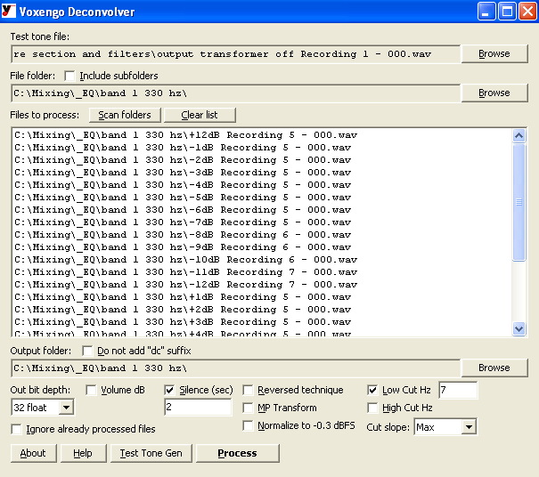

Kein perkussives weißes Rauschen, sondern einen Dirac-Puls. Unendlich kurz und unendlich laut. Aber das wurde oben ja schon erklärt. In der Praxis nimmt man gerne einen Sweep und berechnet daraus die IR. Das löst einige Probleme.
Hier die Software dafür:
