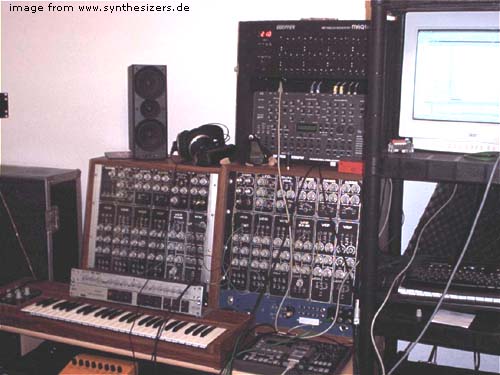

ich hatte 2 Formant Kabinets von unterschiedlichen Bastlern in völlig unterschiedlichem Zustand. Der sound ist klassen schlechter als moog.
Normalerweise auch die Optik.
Soundtechnisch ist da döpfer besser. Ich hab beide Kabinets verkauft und mir dafür paar doepfer module geholt... (mal abgesehen von den 5HE Geschichten)
Die VCOs waren schon OK. Extremst stimmstabil und eigener sound.
Allerdings hab ich da die einzelausgänge vermisst, und die Pegel waren auch zu niedrig.
Mein damaliges System:
Wenn man da nen Bastler erwischt, der nicht besonders sauber gearbeitet hat gibts auch noch ständig stress mit kontaktproblemen (intern wegen Lüsterklemmen z.B.), schlechten Potis usw. Wenn man da kein Bastler ist sollte man da lieber die Finger von lassen, oder jemanden das Teil vorher mal durchchecken lassen, der Ahnung hat. Ich bin ja selber DIY-ler, ich habe da auch einiges an Arbeit reingesteckt...
