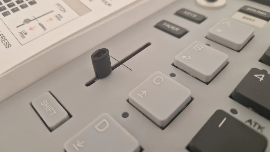

Und hier kann man sich angucken, wie TE das Faderproblem angeht... Der Fader scheint nun extra "geschützt".

Kriegt man den ab? Und den anderen drauf??? (Da ist doch noch der "alte" OriginalDings" dabei, oder)
Der Originale Knob ist dabei. Allerdings sitzt dieser Behelfsknob doch echt stramm drauf und ich hatte so meine Mühe, das Ding abzuziehen. Aber den richtigen Knob habe ich nicht raufbekommen. Da habe ich echt Angst, dass der Fader kaputt geht.

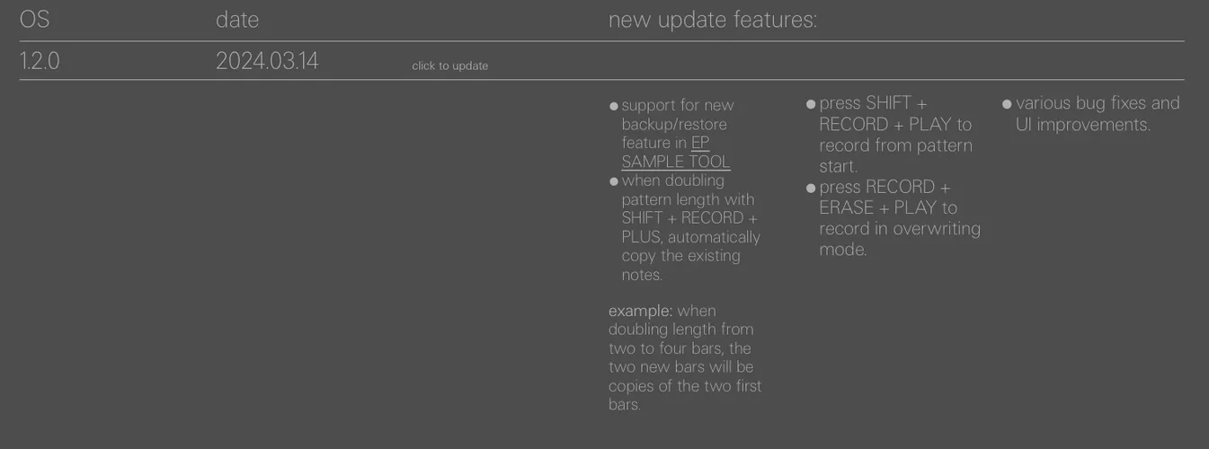

Dann gab es noch Verwirrungen, die Maschine zu starten, weil es angeblich spielfertige Projekte gibt. Nicht aber hier: alle Projekte sind leer. Dann wollte ich ein Update ziehen: unter Firefox startet der Updater allerdings nicht, musste dann Edge verwenden, wo es sofort funktionierte. Ansonsten muss man sich einarbeiten, um alle Features zu checken.

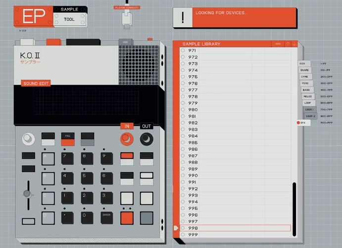

Und das neue Hauptfeature ist wohl, dass man nen kompletten Backup von den Sounds auf dem Rechner machen kann. Und es auch wieder zurück aufspielen kann, wenn man das möchte oder braucht.
