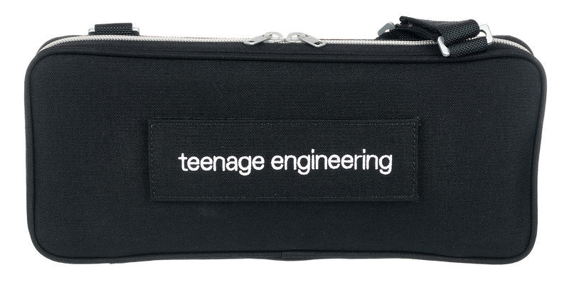

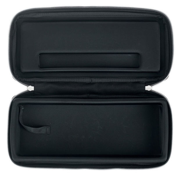

ja, die vorherigen cases waren von unit portables, aber bei denen scheint schon länger tote hose zu sein..alles sold out seit 2019..
..Schultergurt finde ich reichlich überflüssig..wer bitte trägt seinen Op-1 lässig über der Schulter durch die Gegend?
btw. von analog cases gibt es auch eine Hülle, die aber nur im Zusammenspiel mit dem Decksafer wirklich etwas bringt.
