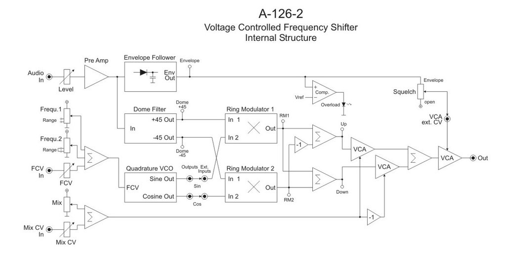

Wow...das A126-2 ist echt ne ziemlich komplexe Hausnummer. Dazu noch dieses spezielle Dome Filter mit seiner absoluten Präzession. Und man muß checken ob die Aufnahmespannung auch wirklich stimmt
und nicht um 0,5% abweicht sonst muß man nachjustieren und einen echten Sinus osc brauch man, diese Quad osc (den hatte ich mal aber leider wieder verkauft) Bzw. beim A126-2 ist einer drinn.
Zwei Ringmodulatoren ein Envelope Follower...Äquivalenzen, Meine Herren..das ist ganz schön komplex.
Aha...so sieht es also im innern des Modul aus..da ist ganz schön was los.

Soweit ich das Prinzip eines solchen Frequenzschiebers verstanden habe (vielleicht habe ich das aber auch nicht – wir werden sehen), funktioniert es ganz grob vereinfacht so:
Ein Ringmodulator hat zwei Eingangssignale, A und B.
Daraus erzeugt er die Summen- und Differenzfrequenzen, also (A+B) und (A-B).
Die Summe ist das "obere Seitenband", die Differenz das "untere Seitenband".
Ein Ringmodulator hat einen Ausgang, der die Summe aus oberen und unterem Seitenband führt: Summe + Differenz.
Ein Frequenzschieber hat einen Ausgang für das "obere Seitenband" (Summe) und einen anderen für "untere Seitenband" (Differenz).
Nun führen die Phasenschweinereien, die Dome-Filter (der die Phase des Eingangssignals verschiebt) und Quadrature-Oszillator (der auch einen Cosinus erzeugt, der ein phasenverschobener Sinus ist) veranstalten, ganz grob vereinfacht dazu, dass in einem der beiden Ringmodulator ein Seitenband gleichsam invertiert ist (mathematisch ist das eine Multiplikation mit -1), wenn man beide Ringmodulatoren miteinander vergleicht:
Ausgang Ringmodulator 1 = Summe + Differenz
Ausgang Ringmodulator 2 = Summe - Differenz
Mischt (addiert) man diese beiden Ausgänge, ergibt sich:
Summe + Differenz + Summe - Differenz
= Summe + Summe + Differenz - Differenz
= 2 * Summe
Am Ausgang des unteren Mischers (der mit dem Symbol "∑" rechts neben dem unteren Ringmodulator) ist also ausschließlich ein doppelt so lautes oberes Seitenband zu hören, das untere Seitenband ist nicht zu hören. So weit, so gut.
Aber was ist mit dem unteren Seitenband? Um das zu erhalten, subtrahiert man den Ausgang des unteren Ringmodulators von dem des oberen. Dafür sorgt die Invertierung des Signals vor dem zweiten Eingang des oberen Mischers (der mit dem Symbol "∑" rechts neben dem oberen Ringmodulator, ich packe das zu invertierende Signal mal in Klammern, dann wird es deutlicher):
Summe + Differenz - ( Summe - Differenz )
= Summe + Differenz - Summe + Differenz
= Summe - Summe + Differenz + Differenz
= 2 Differenz
Am Ausgang des oberen Mischers ist also ausschließlich ein doppelt so lautes unteres Seitenband zu hören, das obere Seitenband ist nicht zu hören.
Mischen accomplished.
Oder eben grade nicht, denn hier drehte sich ja um das Entmischen.
Jaja, doofer Witz…SCNR
EDIT Auf Summe & Differenz umgestellt.

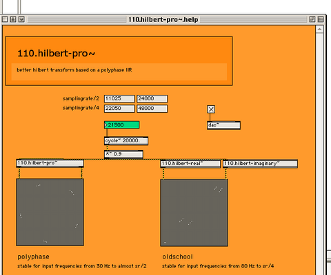

Eine Meldung aus dem PD-Maschinenraum: Es ist mir gelungen mit Infos von der Doepfer- und der ZKM-Website das Dome-Filter und danach in Grundzügen auch den Frequenzshifter nachzubauen :cool:
Wie finde ich raus, ob ein 90° Phasenschieber richtig arbeitet? Ich baue ihn zweimal und schaue, ob das Original und das (hoffentlich) 180° verschobene Signal sich auslöschen. Naja, auslöschen ist zuviel gesagt, aber ich komme in einem breiten Frequenzband auf -15 bis -40 dB Unterdtrückung.
Also danke für den Hinweis, Serge. Jetzt mach ich erstmal Pause !
mit dem oscilloscope, so wie in meinem alten helpfile hier.
stell eine hohe bildwiederholrate und ein kurzes window für das scope ein (falls das in pd geht?) und mach dat dingen schön groß, am besten fullscreen.
dann schickst du reine töne rein um zu checken, in welchem frequenzbereich es wie gut funktioniert.
nur wenn es kreisrund ist, ist die phasendifferenz genau 90 grad. :)
mit nur 2 biquads geht es so lala für den musikalisch am wichtigsten bereich, mit polyphase ist es für für das gesamten hörbereich quasi ideal. (ganz ideal geht nicht.)

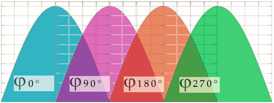

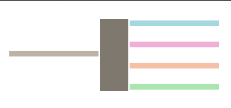

was serge da zum thema sidebands sagt, ist die herleitung des verfahrens, also warum man das so macht.
das verfahren selbst kann man ein wenig einfacher erklären.
ich photoshoppe dir das nachher mal zusammen.
was im ergebnis erreicht werden soll ist, dass wir nachher ein musiksignal haben, was wie folgt zusammengesetzt ist:
wobei die kurven die lautstärke darstellen, wie wir nachher 4 versionen des eingangssignals, die untereinander relative phasendifferenzen von 0, 90, 180 und 270 grad aufweisen, wieder zusammenmischen wollen.
ohne diese kurven, also wenn die sich da garnicht bewegen sondern einfach still stehen, passiert auch einfach garnix, was man irgendwie großartig hören würde.
wenn allerdings welche da sind, dann führt die geschwindigkeit wie schnell das ganze durchfahren wird dazu, dass sich die frequenzen in dem musiksignal immer um so viel nach oben verschieben, wie schnell diese lustigen bunten kurven gerade laufen.
das ergibt dann auf magische weise das, was wir einen frequency shifter nennen.
das bild oben könnte zum beispiel für +11 hertz stehen, und bei +88 hertz passiert dann das da:
jetzt zu der frage, wie man das realisiert.
dafür stehen uns zwei bausteine zur verfügung.
1.) zum einen ein transformer, der zwei frequenzfilter dafür missbraucht, 2 versionen des musiksignals zu erzeugen, die untereinander eine phasenverschiebung von 90 grad haben, also relativ 0 und relativ 90.
phasendifferenzen von 180 grad zu 0 und 270 grad zu 0 lassen sich dann einfach dadurch erzeugen, dass man das signal auf den kopf stellt: aus 0 wird dann 180 und aus 90 wird 270.
2.)
und dann brauchen wir noch zwei, sagen wir mal, "LFOs", die uns diese lustigen bunten sinuskurven erzeugen, mit denen wir die 4 versionen ja wieder addieren wollten.
diese beiden kollegen haben dann untereinander wieder eine phasendifferenz von 90 grad:
wir erinnern uns: die versionen für die grüne und die lila kurve erzeugt man, indem man 0 und 90 grad invertiert.
genau das leistet freundlicherweise dieser doppel LFO noch kostenlos für uns mit, denn der geht ja frech wie er ist durch null und öffnet das lautstärkefenster immer zweimal nach oben und zweimal nach unten.
es nach unten zu öffnen ist das gleiche wie es nach oben zu öffnen und dann aber ein um 180 grad in der phase gedrehtes signal durchzulassen. das ist das grundprinzip der ringmodulation.
(oder wie serge sagen würde: wenn C = -B ist, dann kann man statt A-B auch A+C schreiben, denn minus mal minus ergibt plus.)
alles klar?
