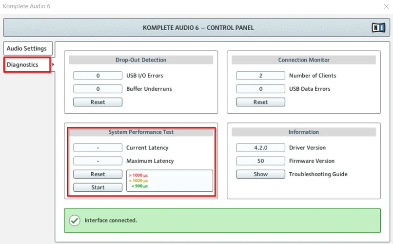

Freilich. Bei Komplete 6 musste ich den USB Puffer etwas anpassen für einen reibungslosen Sound bei Abelton. Bei Komplete 2 ist das Menü in der Form nicht mehr vorhanden, da habe ich aber auch Auslastungstechnisch überhaupt keine Probleme.
Ich habe auch bei der Musikproduktion überhaupt keine Aussetzer. Ich kann gegenüber meines alten Rechners jetzt mehrere Instanzen von bekannten Ressourcenfressern wie Reaktor, Output, Kontakt und Co bei einer ASIO Puffergröße von 128 Samples problemlos laufen lassen ohne das Abelton an seine Grenzen kommt.
Ich habe auch wenn die Knackser bei Komplete 6 wieder los gingen das Diagnosetool laufen lassen aber da wurde mir nix angezeigt. Das verrückte ist ja auch, dass es einfach so aus heiterem Himmel kommt, ohne das der Computer gerade irgendwie gefordert ist bzw. eine hohe Auslastung hat.
