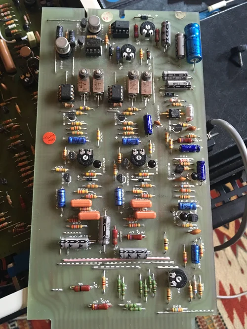

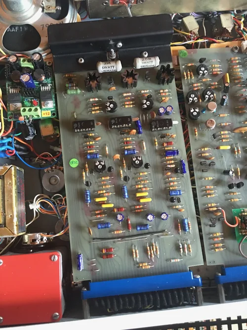

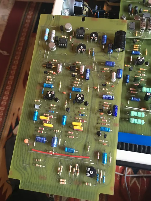

Erkennt man an der Art, wie das Filterboard aufgebaut ist. Klingt anders - die sind über mehrere Jahre immer wieder geändert worden. Die mit den heißen Bauelementen ist zwar technisch nicht optimal, klingt aber "besser". Es gibt aber noch mehr als diesen Unterschied. Und es ist eiiiigentlich mehr als nur mk1 vs mk2 - es ist eher ein Übergang gewesen..
Und es gibt auch Clones von diesen Platinen, habe ich auch gehört und gesehen. Sowas kann auch verschieden aufgebaut werden.
ABER - Unterschiede kann man aber auch einfach nur hören.
mark 1 - die 3 Kühlerkörperhanseln sind noch drauf - ah, Mark 1.
ich häng mal 2 andere an, die anders designed sind - nur um zu zeigen - es gab nicht "DEN" EMS, sondern viele Revisionen - man kann auch erkennen, weshalb - die Bauteile wurden ersetzt durch teilweise komplett andere.
Ich fand subjektiv den Sound der alten Platine am besten - nicht trivial wenig, das klingt sehr verschieden.

Danke Mic, das sind für mich alles völlig neue Erkenntnisse.
Das mit den verschiedenen Versionen trifft dann also auch für den VCS-3 zu?
Dein Synthie A hat auch eine ganz andere Oberfläche, als meiner.
Ich dachte immer MK II hat nur das Prestopatch bekommen und das meine beiden unterschiedlich klingen, käme vom Alter.
Obwohl ja beide mal neu kalibriert wurden, klingt der VCS-3 besser und hat mehr Punch, besonders im Bass.
Der AKS-80 ist wohl ein späteres Modell, wurde das bei Ludwig Rehberg gebaut?

Die Frage die sich hier stellt, waren beide kalibriert? oder nur Deiner?...und was heißt bei Dir kalibriert, wenn ich einen alten Synthi wieder ins Lot rücke, heisst dass (wenn 30 Jahre alt) - einige Bauteile (inkl. Poti) ersetzt werden müssen, sonst kommt man meistens nicht mehr auf die angestrebten Werte.
Die Bauteiltoleranzen und das aging sind bei den alten Maschinen einfach zu groß, da gibt es Schwankungen bis zu über 30% (bei ELKOs) und nach dieser Zeit haben sogar die Widerstände neue Werte. All das, führt zu unterschiedlichen Verhalten und auch Sounds.
Die Unterschiede MKI und MKII sind wie schon gesagt, der neu aufgebauten PSU geschuldet! Diese war dann fähig den KS (Sequencer) mit Strom zu versorgen, zu erkennen ist die MKII and dem 6poligen Stecker an Board A o.l. dieser führt zu den Spannungsregulatoren die beim AKS an dem Chassis montiert sind. Die oben gezeigten Boards zeigen die unterschiedlichen Versionen der OUTPUT AMPS auf board A v.o. MKII mit LM741, dann MKII mit MFC6070 und letzlich MKI mit PA234, der etwas wärmer klingt.

Also erstmal danke für deine Rückmeldung und ganz wichtig ist mir, dass meine Ausführungen nicht gegen den Hornet oder das tolle Putney Clone Projekt stehen - ich versuche nur so das einzuordnen anhand dessen, was ich höre und kenne.
Alle genannten Boards sind kablibriert. Natürlich.
Alles schön mit anständigem Strom und Netzteil. Das ist auch ein guter Hinweis an alle und Synthleute sollten eh wissen, dass gute Netzteile eh wichtig(er) sind als man allgemein denkt.
Klar - sowas muss irgendwann passieren, aber Trimmer und Elkos kann man tauschen und dann alles kalibrieren, ich kenne also verschieden Stände div. Geräte aber die, von denen ich gerade spreche sind sehr gepflegte kalibrierte Instrumente. Die anderen gibt es auch und wir kennen die Schwächen der EMS, die es sonst noch gibt - Planetengeriebe und so..
PSU - ja, die ist aber zum Teil auf der Platine mit drauf, außerdem sind einige Bauteile sonst noch geändert worden, die Gesamtheit dieser Änderungen brachten einen Sound - hab beides gehört und andere Platinen mit anderen Versionen auch. Es gibt da schon klare Unterschiede. Mein Filter ist viel cleaner als das alte. Finde das Filter gar nicht mal das wichtigste an dem Teil - aber das nur mal so gesagt, vielleicht interessiert es wen.
Die KS war auch verschieden, meine hat zB ein Microfon, was beim dranklopfen Dynamik erzeugt, die TKS hat das auch. Man muss aber fest klopfen. Einige haben das, andere nicht.
Das mit dem Stecker ist schonmal gut, aber eine der vielen Änderungen, ich würde sagen - Odyssey und Prophet 5 kommen in ähnlicher Häufigkeit in Änderungen wie der EMS. Aber das mit der Platune und Amps - das würde ich bestätigen, wie man hier auf den Pics auch sehen kann. Es gibt auch Änderungen vorn auf dem Panel - also was wo abzugreifen ist. Der alte Sound ist sozusagen lebendiger und heftiger, der neuere cleaner - die Revisionen selbst unterscheiden sich ebenfalls. Aber alle EMS sind cool. Ich würde so gesehen gern wissen, ob und welchem der Hornet noch am ähnlichsten ist, vermute mal dem späteren Modell, da man technisch gesehen eher dem Desgin folgen würde - dh - es wäre wohl eher der Sound des späteren MK2.. was sicher nicht schlecht ist.

@ admin; wie schon gesagt, es gibt keine nenneswerten Schaltungsunterschiede die zu einem anderen Sound führen - alle Änderungen an den boards galten einzig und allein der Spannungsstabilisierung und der Stromversorgung des KS. Das die Potieinstellung keine Referenz ist, steht ja außer Frage.
Diese Gegenüberstellungen sind zu 100% eine subjective Angelegenheit, und somit keine Referenz.
Das crystal micro im KS kann übrigens bei fast allen noch nachgerüstet werden. Das micro war allerdings sehr fehleranfällig und wurde deshalb nicht mehr verbaut.
