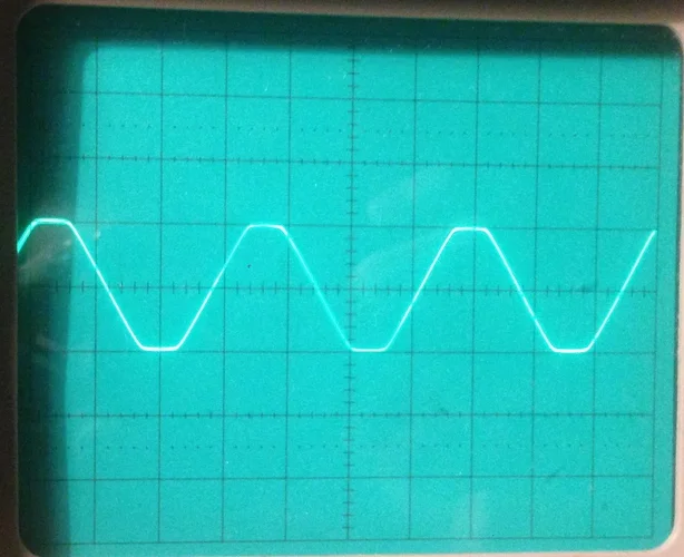

Bin aber kurz vor fertig mit einem Rev 2. Leider kommt aus Oszillator 2 kein Sinus heraus. Der 2N3954 von Thonk ist wohl defekt. Ausgerechnet von dem hab ich natürlich keine da...

2N3954 vom genannten eBay-Händler besorgt (heißt dort supercoolezeugs und liefert sehr schnell). Sinus funktioniert jetzt, sieht allerdings nicht sonderlich toll aus und bekomme ich mit den Trimmern auch nicht schöner hin. :( Was kann das sein?

Was benutzt ihr eigentlich um Frequenzen abzustimmen? Mit meinem alten Hameg macht das wenig Spass, Frequenzzähler hab ich leider keinen, wäre aber eine Investition wert.

Stimmen macht man mit einen Stimmgerät.
Das irgendwie anders zu machen ist bei den heutigen Preisen für Stimmgeräte völlig obsolet. Übrigens gibt es auch VST-"Stimmgeräte", das aus NI-Guitar-Rig 3 war brauchbar (das 4er allerdings nicht mehr so... )
Der Sinus gehört so. Der TTSH ist ein Instrument, kein Labortongenerator. Am besten gleich man den mit den Spektrum-Analyser ab (natürlich als VST in der DAW, Voxengo SPAN ist kostenlos ):
a) Die höheren Oberwellen werden minimiert.
b) K2 (also die erste Oberwelle) minimiert man mit dem Symmetrie-Trimmer.
K3 (das ist die erste "große" Oberwelle) wird also *nicht* minimiert, man gleicht nicht auf kleinsten Klirr ab, sondern auf "maximal dumpf".
Beides kann man auch gut hören - wenn man denn weiß, wie es sich anhören sollte. (.. nach Flöte)
Der (sinnvolle) Synthesizer-Sinus ist gar kein Sinus, das ist eher ein dumpfes Dreieck. Der echte, reine Sinus kommt aus dem schwingenden Filter!

Zur Einstellung des Sinus:
Experimentiere mal mit dem Gain - und Purity - Trimmern.
Ich hatte am Anfang das Problem, dass sich die Sinusform nur auf einer Seite einstellen liess, die andere Seite war abgeschnitten - ein defekter 3954 war meine Vermutung, was sich aber als falscher Verdacht herausstellte.
Eine Reduktion des Gain-Levels mit anschliessender Korrektur des Purity-Trimmers brachte Abhilfe - wenn die Signalform dann passt, den Gain dann auf den geforderten Pegel einstellen.

Danke Euch für Eure Unterstützung! Habe meinen Rev 2 mittlerweile fertig gebaut. Das nicht funktionierende S&H war eigene Blödheit. Hatte beim Troubleshooting des Sinus testweise auch die OPAs gewechselt und dann im S&H vergessen wieder einen einzusetzen. Der findet sich dann bestimmt wieder im Staubsaugerbeutel. :selfhammer:
Den Sinus habe ich nach erneuter Trimmerei geringfügig besser hinbekommen. Die Nordcore-Erklärung leuchtet natürlich ein und beruhigt. :)
