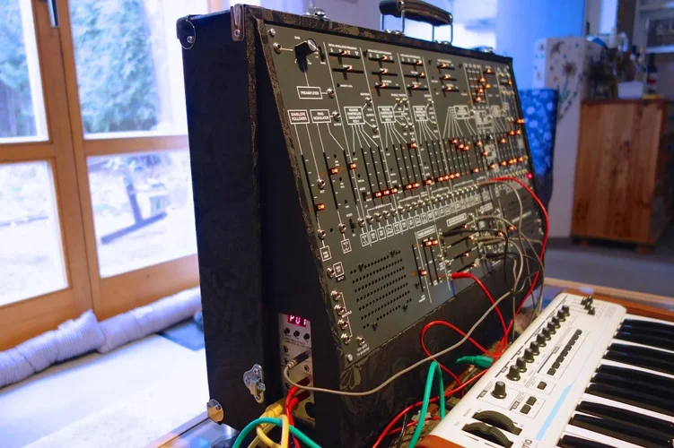

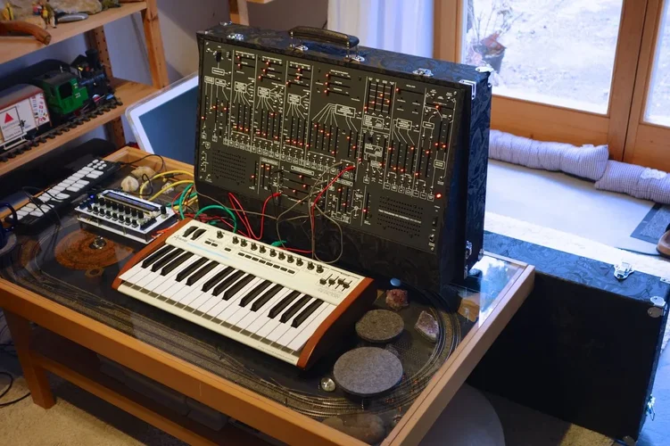

  • #395
Mein TTSH ist jetzt komplett fertig! :phat:
Mein Roadcase war schon etwas fummelig (Holz zu knapp/eng bemessen, Platten nicht so plan, wie nötig...) aber ist doch noch gut geworden mit viel Gewürge.
Die KBD CV out Buchse habe ich zu einer CV in Buchse umfunktioniert (man muss einen Pin der Buchse trennen, da sie ohne Stecker den CV Bus auf GND zieht), ein Kenton Modular Solo (tolles Teil!) CV Interface mit eingebaut und einen Gate-Booster/Trigger Generator.
Ist schon ein aufwändiger Bau und man muss einiges beachten bzw. der TTSH gewinnt durch kleine Modifikationen. (AR-Zeit, LAG Zeit, Filter DC decoupling...)
