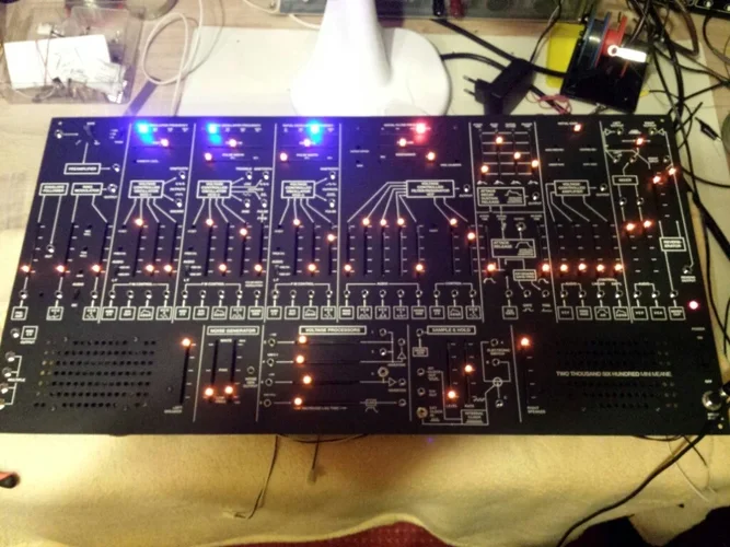

Hab mal blaue LED eingebaut und eine rote beim Filter.
Leider gibt die handy kamera das nur überbelichtet wieder.
Noise leds funktionieren nun auch, widy hat mir den tip bzgl. des anderen Massepunktes gegeben.

@LED-man
es lebt :D gute arbeit!
läßt sich die helligkeit der fader einstellen?

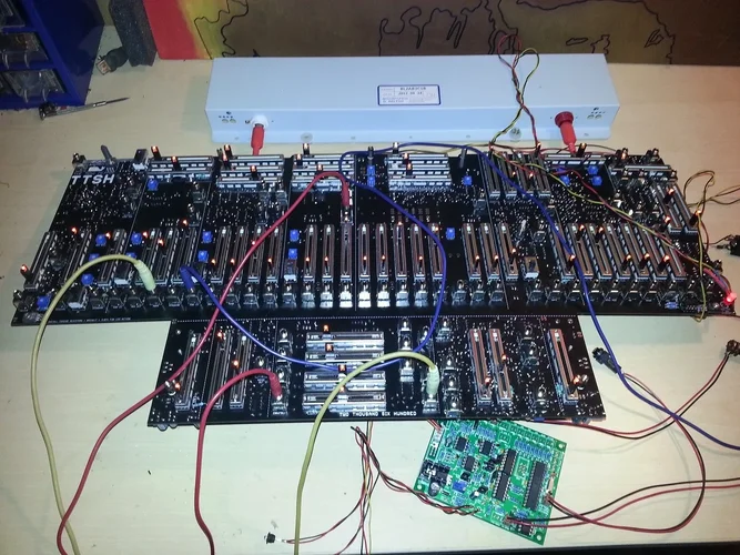

hier noch mein aktueller testaufbau
hall + midi integration
alles muss vorher funktionieren bis ich die front wieder draufsetz :)
und keliner test audi schnippsel, check ob midi funzt ... und mit wav loop bzw später dann vst delay in sync ist :) ..fein fein
jetzt net das musikalische wunderwerk .....arbeit mich grad ein in das teil und ohne front ist das nicht so einfach :)
hab aber noch keinen adsr und ar ..musste ein gate mit lag herhalten :)
~6 bauteile fehlen noch ( für adsr + s&h + power )
tut aber auch schon ganz nett :)
kennt jemand mods für den arp ?
nettt wäre
-vco sync .... hab da schon bissi herumgesucht shematics find ich aber keine wo ich was abschauen könnt
-oktave switch .... bau i aber im midi interface mit ein ..muss das nochmal planen .. platz hätt i auf der front
-pwm mod
- switch um key cv auf 1 1+2 1+2+3 zu verleilen wäre auch fein
ein wenig muss ich noch herumspielen mit dem teil, um zu wissen was dem (meim) workflow noch so gut täte :)
lg widy

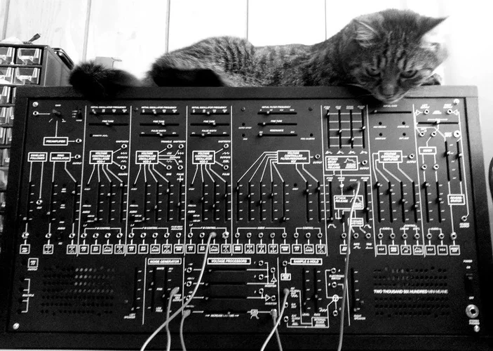

so hier noch das final pic..kaum ist er fast fertig ...gehört er schon nicht mehr mir:)
das teil kingt ja so schräg ... fang immer mit fett bis warm klingende sounds an und ende in noise s/h hochfrequente zip zaps kombinationen :)
sehr lustig :) ..für mich .... nicht für meine mitbewohner :)
