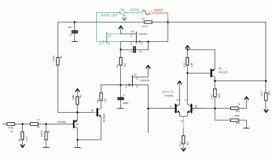

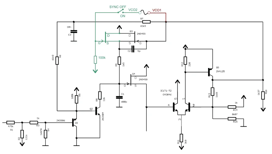

Nochmal zum Sync:
Habe ich noch nicht ausprobiert (... ist allerdings im Prodigy nicht anders gelöst. ). Die Strippen zum Schalter sollten kurz sein (also in der Nähe anbauen).

Beim FET muss es m.E. nicht das seltene Wunderteil sein.
Im ARP Solus sitzt als Entlade-FET ein 2N5485. Und wirklich passend für die Aufgabe wäre ein 2N4392.
(Bei meinen Versuchen haben sich die Entladeschalter als unkritisch gezeigt, das ist mehr geht/geht nicht (<=wenn sie es einfach nicht schaffen den C zeitig leer zu saugen=versaut das HF-Tracking) denn "Klangeinfluss". )
... Und vielleicht fällt mir ja auch noch eine einfache(!) Lösung ein, wie man das mit einem DC-Signal schalten kann. (Das ginge dann auch von weiter weg, also z.B. einer Erweiterungseinheit. )

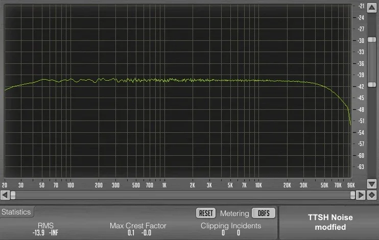

Rauschgenerator: 10k zwischen Transistor und OP-Eingang (in Reihe mit dem 1µF). Transistor = BC337.
=> glattes Spektrum bis ca. 40kHz, dann fällt es etwas ab.
Das der OP brachial Übersteuert hat einen Vorteil: der Crestfaktor ist recht klein = das Rauschen hat im Vergleich zu Rechteck & Co (aus den VCOs) vernünftigen RMS-Pegel.

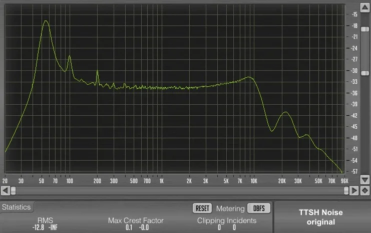

  • #225
Fand ich so Mist:
so ist es jetzt:
a) Pegel deutlich abgeschwächt - mit dem Originalsignal übersteuert (so gut wie) jedes Audiointerface, die laufen ja auch nur mit +/- 15V, wollen dabei allerdings linear bleiben.
b) da der Transistor merkwürdig betrieben wird, müsste man hier schon Transistoren aus dem Original-Fertigungsprozess (... vermutlich über die Jahre zwei oder drei unterschiedliche, mit denen ARP die verschiedenen Originale gebaut hat... ) bekommen, um das heilige Vintage-Original nicht zu entweihen.
Generell scheinen Transistoren für "höhere" Strömen besser geeignet zu sein, also eher Schalter- als Kleinsignaltransistoren.
Aus dem HF-Bereich wird kolportiert, dass dieser Basis-Durchbruchbetrieb die Transistoren sofort dauerhaft verändert, sie Rauschen danach "richtigrum" stärker. (Was ein wenig gegen durchprobieren von Transistoren spricht, die hinterher keine LED-Treiber werden sollen.... )

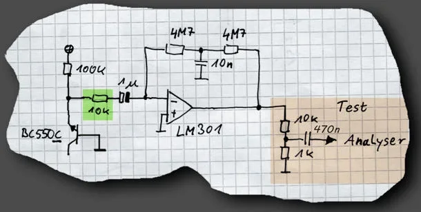

  • #228
DER PLAN:

  • #231
So, Sync ausprobiert, sieht erst mal gut aus. Ob er wirklich so bleiben kann, weiß ich aber erst, wenn die Kiste (anhörbar) fertig ist, bisher nur Scope. (Nicht, dass sich da irgendwelche Softynceffekte oder Störungen einschleichen... )
Habe die Schaltung noch etwas anders gebaut, spart ein Teil:
...grübel... Mist, wenn man damit so fertig ist und ganz entspannt drüber guckt ... vielleicht geht es sogar noch simpler ...

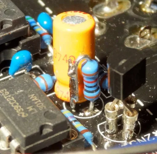

Rauschgenerator auf der Originalplatine verhält sich genau so wie der Versuchsaufbau. Funktioniert (aus mir unklaren Gründen) am besten mit BC337, verschiedene getestet. Ob -16 oder -40 ist egal.
Die auf die Platine gedruckte These, man müsse den Rauschtransistor aussuchen, halte ich allerdings für falsch. Der Trick an der Schaltung ist gerade, dass der Rauschpegel des Transistors in den üblichen Grenzen völlig egal ist und nicht in den Ausgangspegel eingeht. Mit den BC337 kommt da immer der gleiche Pegel raus und das ganze ist recht stabil, mit Transistoren, mit denen die Schaltung nicht rund läuft wird das Verhalten eher chaotisch und generell unbrauchbar.
"Umbau" auf den BC337:
und wie ich den 10k (der linearisiert den Frequenzgang im HF-Bereich) dazwischen gefummelt habe:

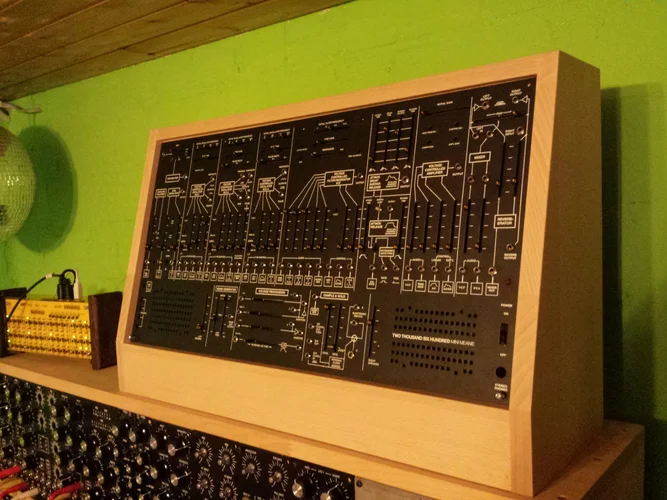

zthee verschickt gerade die austehenden pcbs, panels, cases.
trackingnummer erhalten..
  • #239
zur Info:
die neuen Panels sind grau, glatt lackiert - bisher schwarz "matt - pulverbeschichtet/anodisiert"
die neuen Cases sind ebenfalls grau
Falls jemand ein professionelles Holzcase braucht, ich kann noch ein paar besorgen.
