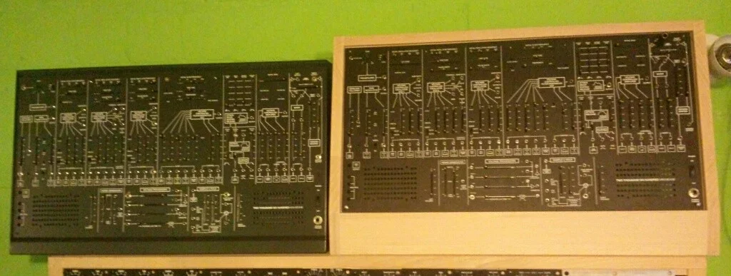

fett! bin eigentlich kein fan von holzverkleidungen bei synths - aber hier in verbindung mit dem eloxierten alu sieht das echt super aus. ist das walnuß?
damit gate alleine die komplette adsr auslöst hab ich das nun so gelöst, 1n4148 zwischen gate und Trigger so das man Trigger auch unabhängig nochmal auslösen kann.
ich würde da dennoch einen Gate to Trigger konverter zwischenschalten, da ansonsten die Attack im AR generator nicht richtig funktioniert...

danke für die Blumen, ist nur Palisander lasierte Buche.
dein Tip mit Gate to Trigger werde ich mir auf alle fälle anschauen.
10k und 3904 sollten sich doch unterbringen lassen.
danke, fg

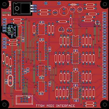

Was meint ihr?
10 x 10 cm
Konzept:
Umsetzung der Funktionen, die das ARP3620 Keyboard hat, in einem Midi-Interface. Die Steuerung ist dabei komplett über Midi-Controller. (Pedal, Pitch-Bender, LFO-Frequenz usw. alles per Midi. )
Damit kann man das Interface in den TTSH einbauen ohne zusätzliche Bedienfläche zu brauchen. Lediglich die Buchsen (6 ... 7 Mini-Klinke + 1...2 Midi), ein Taster und eine LED muss man unterbringen.
Gate, Trigger und (eine) Tonhöhe werden intern angeschlossen. Die Versorgung schafft auch der kleinere (15W) DC/DC Wandler noch.
Daten:
2 Tonhöhen-CV Ausgänge, 16Bit Auflösung, -3 ... 10V. Dual/Intervall-Ansteuerung wie es das ARP3620 macht.
2 analoge Modulationsausgänge, 12Bit Auflösung, einer für Delayed-Sinus LFO, einer Dreieck LFO, +/- 5V.
1 Rechteck LFO-Ausgang 0/10V.
1 Eingang "ext. Vibrato", +/- 10V.
Trigger und Gate Ausgang mit 10V Signalpegel.
Es gibt keine analoge Hardware außer Wandler und Pegelumsetzer, da (fast) alle Funktionen gut in Software gebaut werden können.
Die einzige Einschränkung ist der "ext.Vibrato" Eingang, der im Original auch audiofrequent verwendbar ist, hier aber auf LFO-Frequenzen beschränkt ist.
Da man das allerdings problemlos ohne das Interface Patchen kann, halte ich das für vertretbar.
Zusätzliche Features:
1 Eingang "quantisierte Transponierung". Verschiebt die Tonhöhe auf Halbtöne Quantisiert. +/-5V.
1 Gate-Eingang für 5V Gate Signale.
Abgleich: da man für das Interface sowieso einen Midi-Controller braucht, dessen CCs man unter Kontrolle hat, ist der Abgleich komplett in Software (über Midi). Spart vor allem Platz auf der Platine, und wenn man auf die etwas grenzwertigen Reichelt-Trimmer verzichten will, auch ernsthaft Geld.
Konfiguration: es gibt keine Konfiguration außer dem "Midi-Learn" für den Midi-Kanal. Alles andere ist "fest verdrahtet" oder per CC/Spielhilfe steuerbar.
