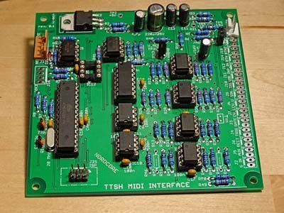

TTSH-Midi Interface Step 0.3: Hardware gelötet:
(... relativ viele Fehler auf den Proto-Platinen. Da rächt sich die Hektik beim raushauen - der VCO-Spannungs-Regler sollte halt zackig raus. Eine ganze Menge Widerstandswerte sind falsch aufgedruckt. 2 Widerstände fehlen. Die Referenzspannungsquelle (im TO92 Gehäuse) hatte 'ne falsche Pinbelegung (und ich habe die 6 möglichen Varianten sie endlich mal richtig einzulöten fast ausgenutzt... :selfhammer: ) )

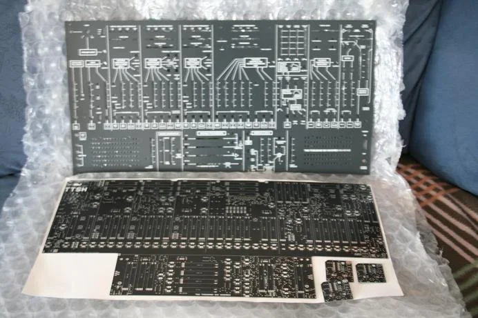

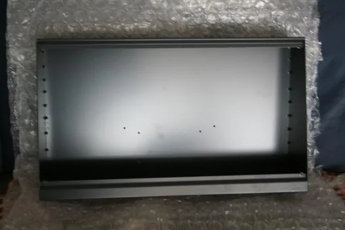

Heute hatte ich endlich mal Zeit, mein am Montag geliefertes Paket auszupacken:
die Komponenten sind schön dick in Luftpolsterfolie verpackt worden, alles ohne Beschädigungen - der Verpacker hat wohl aus den Problemen mit den ersten Auslieferungen gelernt.
Noch 4 Wochen bis zum Urlaub, dann kann es losgehen... :D

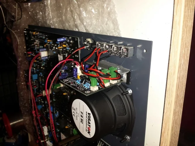

Gatebooster von muffwiggler groupbuy funktioniert .
Alu winkel wurde durch die Löcher beim Lautsprecher am frontpanel fixiert. schwarzes gaffa tape sonst sieht man das alu.
