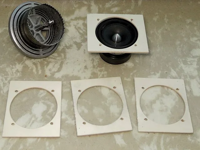

Es ist nicht alles löten ... die Montage-Adapter für die Lautsprecher. (Sperrholz 4mm)
Zum einen decken die die Löcher seitlich der Membran ab (gegen den akustischen Kurzschluss), zum anderen schaffen sie etwas Abstand, damit die Membran/Sicke platz für ihren Hub bekommt. )
(Lochsäge im Set mit 5 Größen übrigens keine 10€ beim Hornbach (von Wolfcraft). Bin ja sonst kein Fan von Billigwerkzeug, aber die Dinger sind echt brauchbar, im Zweifel auch für Alu... da macht dann eher die Bohrmaschine schlapp. )

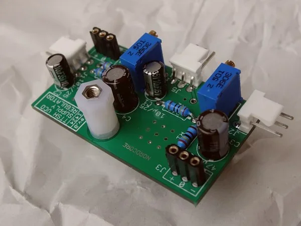

Die VCO-Regler-Platinen, die grade im Test sind, sind die hier:
http://www.muffwiggler.com/forum/viewto ... highlight=
Die lösen "nur" das Problem der Versorgungsspannung der VCOs: der variable Stromverbrauch insbesondere der Clock-Schaltung verändert die Spannung die aus den DC/DC Konvertern kommt, und das schlägt auf die Tonhöhe.
(Bei Muff wurde das i.A. "clock bleed" genannt. )

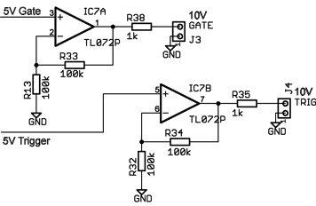

Der 5V auf 10V Trigger-Umsetzer:
basiert allerdings darauf, dass recht genau 5V reinkommen, ist nämlich einfach ein analoger x2 Verstärker. (was man ggfls. einfach anpassen kann. )
Edit: Trigger-Amp Schaltplan korrigiert. (Verstärkung von 3 auf 2)

... und aus dem Trigger-Verstärker musste ich doch noch einen etwas peinlichen Fehler rausmachen....
(... der ist auch im Bestückungsdruck von den ersten TTSH-Midi-CV Platinen, aber immerhin bleibt mir so erspart, dass erst beim Test zu bemerken. )
mir ist grad aufgefallen, dass er Midibox Core32 ja nur 3.3 V trigger und Gates ausspuckt :sad:
kann ich das irgendwie in der Schaltung easy modifizieren, mit nem anderen widerstand, oder ist das nicht so trivial?
:selfhammer: tja .... dann wäre der falsche Wert doch richtig gewesen... (R33 bzw. R34 = 200kOhm)
Denn das ist einfach ein Verstärker. Der hat den Vorteil mit sehr wenig Teilen auszukommen und aus einen definierten Eingangssignal macht er auch ein definiertes Ausgangssignal.
Das heißt, dass diese Schaltung fest am Ausgang deiner Midibox die passende Lösung ist, als "Vorschaltkiste" für den ARP allerdings etwas zu simpel. Da braucht man das volle Programm. (Schwellwertschalter und Ausgangsstufe mit definiertem Pegel)
(Fuzzbass hat da im Muffwiggler-Forum eine (deutlich aufwendigere) Schaltung gemacht, da gibt das sogar ein Layout für... )
Gate und Trigger am ARP kann man parallel schalten bzw. normalisieren (oder die Diode wie oben vorgeschlagen verwenden) und braucht dann keinen extra Trigger. Der Trigger muss nur dann "wieder weg sein", wenn man nachtriggern möchte, also die Hüllkurve einen neuen Attack machen lassen will, während Gate noch an ist. Das hat man aber eigentlich nur mit Tastatur (legato).
