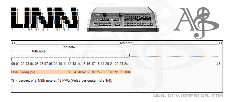

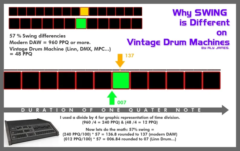

Hier noch 2 weitere Beiträge zum Thema, die mir kürzlich untergekommen sind!
Nummer 1 kommt von der Aly James Lab Homepage, wo ein bisschen Infos über die LM-1 / Linndrum präsentiert werden. U. a. geht es auch um die Frage nach dem legendären Swing (von Linndrum, DMX, etc.). Er schreibt (wenn ich das richtig verstehe), dass es quasi eine Frage der Grid-"Auflösung" ist ... die alten Maschinen waren gröber, haben also eine Viertelnote nicht in so viele Sub-Einheiten zerlegen können, wodurch der Swing des gleichen Beats in einer DAW unterschiedlich ist als in der alten Maschine. Zur Illustration:

Die Linn (und ähnliche alte Maschinen mit der Auflösung) - klar, ist bekannt. Andererseits...beim MPC (ich kenne nur die älteren, 3000er 4000er, 60er) stellt man das prozentual so ein wie es eben passt...
Die LM1 Snare ist echt speziell, es ist nicht nur der "groove", auch der Sound ist speziell, weil die eben nicht hart auf dem Punkt sitzt. Muß man wollen, kann gut sein, muß nicht.
