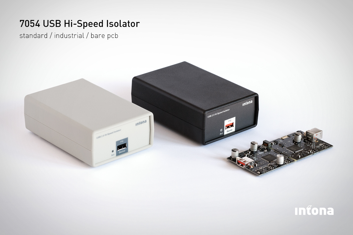

Problem:
Bei angeschlossenem USB (Editor/Computer) trat ein deutliches 50-Hz-Brummen im Mischpult auf. USB trennen → Brummen weg.
Analyse:
Ursache ist Gleichtakt-Störung über die USB-Masse (keine klassische Audio-Ground-Loop).
Unsymmetrische Audioverbindung überträgt diesen Störanteil direkt.
Behebung:
- statt Verwendung des vorderen USB-C am Mac Studio , hinteren USB-A über USB3 Hub , Reduktion des Brummens um ca 6 db
– Umstellung auf symmetrische Audioverkabelung Osmose → Mischpult
→ ca. 25 dB Reduktion des 50-Hz-Brumms
– Weitere USB-Geräte können zusätzlichen Hum einbringen, aber deutlich reduziert.
Ergebnis:
Restbrumm bei ca. −90 dB (50 Hz), Harmonische bei −95 dB → praktisch irrelevant.
Kein hörbares Problem mehr, kein USB-Isolator zwingend nötig. (iDefender+ (kostet 59€) oder noch besser Delock 64226 (139€))
Hinweis:
Symmetrische Verkabelung wirkt hier als Gleichtaktunterdrückung, nicht durch „Auslöschung“.
Das gilt natürlich auch für andere Synths. Wenn sie keine symmetrischen Audio-Outs anbieten muss man entweder doch auf so einen USB-Isolator zurückgreifen , oder so etwas wie n Behringer* MicroHd400/ Art DTI / Palmer River kyll/iller nutzen

Achtung dieser Isolator bietet nur 12 MBPS transferspeed .. wenn man z.B. den Osmose oder Overbridge betreiben möchte , ist das zu wenig
der iDefender bringt bis zu 5000 MBPS (wenn usb 3 genutzt wird)

man kann dafür auch 379€ löhnen .. was daran dann besser ist, vermag ich nicht zu beurteilen
dieser hier erschien mir noch ne gute Alternative .. 4 ports volle USB2 speed (480 mbps) für 139€
