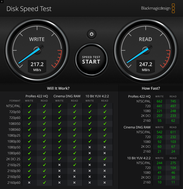

Während konventionelle 2,5" SSDs heute zu günstigen Preisen zwar zu bekommen sind, sollte die (Kauf)Wahl dieser nicht primär in Betracht gezogen werden. Grund hierfür ist einerseits das SATA3-Protokoll sowie oft vergleichbar langsame SATA3->USB-Controller, welche in der Praxis kaum mehr, als 400 MB/s I/O realisieren. Meine Erfahrung mit dieser Art der SSDs zeigte, dass sie unter Anbindung an Mac's @ USB 3.0 meist nicht über 250-300 MB/s I/O hinausgingen. Vergleicht man das mit mechanischen HDDs am selbigen Port, welche rund 40 MB/s I/O schaffen, ist zwar auch das ein grosser Performance-Anstieg, jedoch immer noch nicht das, was euer Mac zustande ist wirklich leisten zu können.
Hier die gemessene Performance einer SanDisk SSD Plus 480GB am USB 3.0:

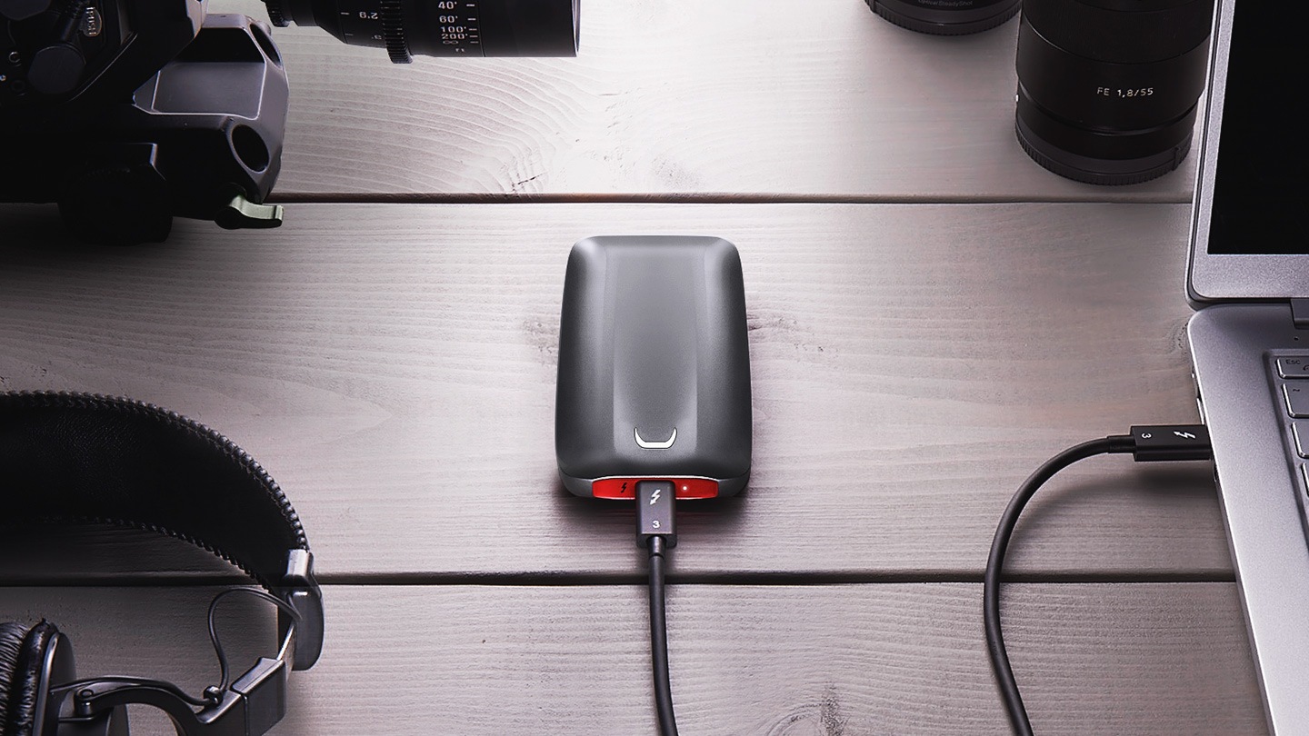

Wer auf maximale Performance wert legt, sollte daher etwas tiefer in die Tasche greifen und eine ext. SSD in Betracht ziehen, welche über ein TB3-Protokoll angesprochen wird. Zudem sollte der dort verbaute Controller nicht zu den günstigsten gehören und die dort verbautee SSD eine performante NVMe @ PCIe sein. Ein gut durchdachtes Kühlungskonzept innerhalb des Gehäuse ist ebenfalls sehr wichtig, da diese SSDs bei entspr. Belastung gut und gerne um 70°C an Temperaturen erreichen können.
In meinem Falle fiel meine Wahl auf die Samsung X5 mit 1TB. Diese kostet aktuell rund € 300,- @ 1TB (vor einiger Zeit noch 600,- @ 1TB) und ist damit 3x so teuer, wie eine Samsung T7 1GB z.B., welche aktuell bei amazon um € 90-100,- zu erwerben ist (doch dazu später mehr).

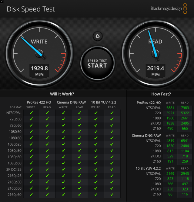

Die Performance der Samsung X5 ist der art gut, dass sie (in meinem Falle) die interne Apple SSD meines neuen iMac 27" 2020 teils übertrifft - und das, als kleiner, extern/portabler Knochen.
Hier die gemessene Performance der internen 512GB Apple SSD im aktuellen iMac 27" 5K i7, 2020:
Und hier die der Samsung X5 1TB über TB3 (angeschlossen über das mitgelieferte TB3-Kabel):

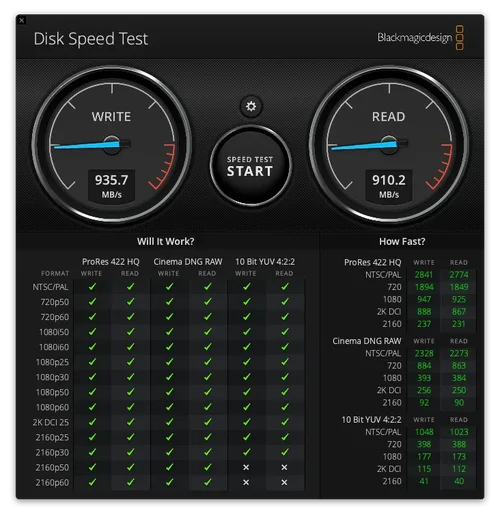

Hier die gemessene Performance der Samsung T7 1TB am USB-C:
Ich hoffe, dies kann für einige hier hilfreich sein, gerade im Bezug auf die Wahl einer ext. SSD als Alternative zum Aufpreis der internen - sowohl bei der Konfiguration eines neuen oder auch als Erweiterung eines älteren Mac.

mhh. komisch, bei mir ist die T7 am TB Hub schneller als am Mac direkt. Am Mac direkt komme ich nicht auf die hier gezeigten Werte. Am OWC Hub schon.
edit.. und einmal im Eimer war die auch schon, nach paar Monaten!
Das wird daran liegen, dass dein OWC-Hub über TB3 am Mac hängt. Hinzu kommt (ich vermute das jetzt), dass dein Hub USB 3.2 Gen.2 unterstützt und der Mac nur Gen.1 versteht? (wenn's um USB-Protokolle geht).
Viel mehr als 1.000 MB/s I/O wirst du bei der T7 wahrscheinlich auch nicht rausholen, oder?
Um welches OWC-Hub genau handelt es sich hier?
Ich nutze das hier:

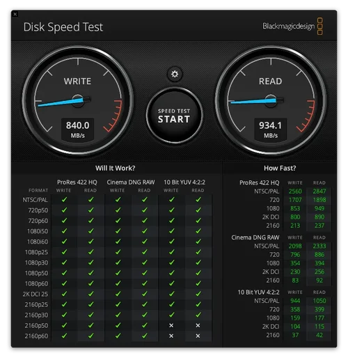

Und die T7 ist damit gut 200-300MB/sec schneller als direkt am Mac angeschlossen. Alle meine getesteten Macs hatten einen M1 oder M1 Pro Chip. Macs mit Intel Prozessor habe ich nicht getestet.
900MB/sec schafft die T7 bei mir nur an diesem Hub. Direkt angeschlossen sind es 600-700MB/sec.
Der o.g. Speedtest der T7 fand direkt am iMac 27“ 2020 angeschlossenen Port statt.
Ja kann ja sein. Aber Mac ist nicht gleich Mac. M1 Macs verhalten sich in Sachen USB3 etwas anders.
Dein Artikel ist einfach leicht irreführend. Die Leute kaufen sich dann einen M1 Mac und die T7 und sind dann angepisst, weil die Performance, wie hier angepriesen, nicht kommt. Dazu braucht man ein gescheites Hub an den M1 Macs. Diese Platten sind USB3 und nicht Thunderbolt. Das ist das Problem.
Ich hab das mit dem Mini M1 und dem MacBook Pro M1 durch. Ohne den Hub ist die T7 direkt angeschlossen nur ein bisschen schneller als die T5. Also es macht am Ende keinen Unterschied.

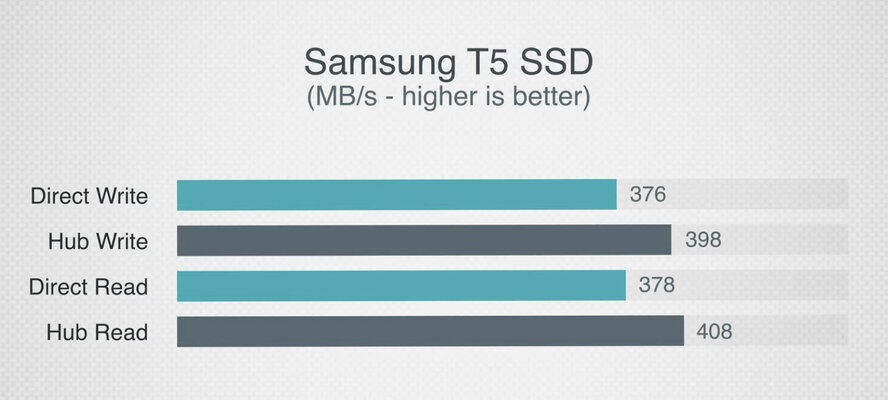

Es gibt auch einige YouTube Videos, die das bestätigen.
Edit: guck mal hier. Ganz unten kommt die T7. Der Post ist ein Jahr her. https://www.sequencer.de/synthesizer/threads/full-apple-silicon-m1-mac-arm-chip-support-for-your-studio.155506/#post-2096491
Wie es aussieht hat sich beim M1 Pro irgendwie was getan. Muss ich morgen nochmal genau checken.

Falsch. Die T7 ist eine USB 3.2 Gen.2 SSD (intern NVMe/PCIe).
Sie wird am TB3-Port am o.g. Mac angeschlossen (USB-C) und mit dem USB 3.2 Protokoll versorgt.
Am USB 3.0 natürlich nicht (das wäre etwas schwachsinnig)
Weil du diese vermutlich am USB 3.0 und nicht am TB/USB4-Port betrieben, bzw. angeschlossen hast.

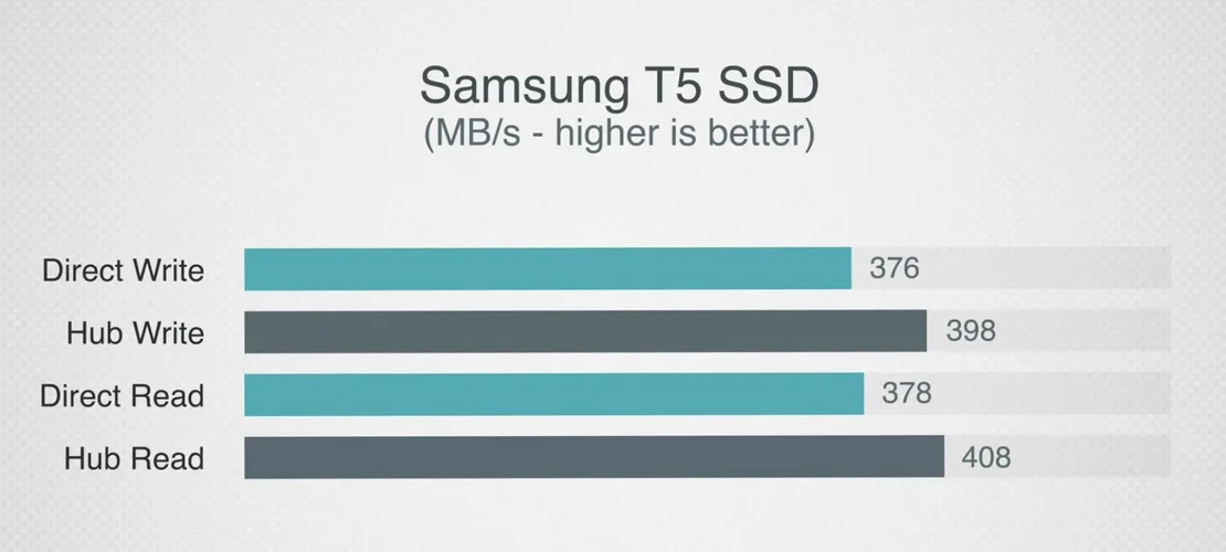

Die T5 ist eine SATA3-SSD. Da geht nur max. 500MB/s, mehr nicht. Die T7 ist doppelt so schnell, weil gänzlich andere Technologie und Controller verwendet.

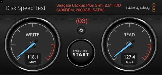

Ich habe spasseshalber einige externe 2,5" HDDs bez. Performance (für die, die es vielleicht interessiert) durchgetestet.
Bekanntlich ist auch hier einerseits die Festplatte als auch der SATA3->USB Controller für die resultierende Performance verantwortlich.
Bei allen hier getesteten HDDs handelt es sich um 2,5" USB 3.0 Platten. Die ersten beiden sind interne 2,5" HDDs, welche am UASP/SATA-USB3.0-Adapter am USB 3.0 Port getestet wurden.
Die erste HDD (1) ist eine orig. Apple-interne Hitachi 2,5" HDD, ausgebaut aus einem MBP 13" 2011.
Man beachte die Performance der letzten beiden Pos. (4) und (5). Diese Platten sind erst einige Jahre alt und wurden vergleichsweise selten eingesetzt, bzw. beschrieben.

Externe HDD oder SSD Speichermedien, ob 3.5“ oder 2.5“ oder andere, welche per USB angebunden werden, sind eigentlich durchaus seit Jahren bekannt.
Du wirst die Performance einer guten internen 3,5“ HDD direkt am SATA/PCI nicht über USB 2.0/3.0 erreichen. Du kommst da nie über 200 MB/s (um 150 MB/s sind max. realistisch). Grund hierfür sind die mangelhaften Controller in den ext. Festplattengehäuse.
Das Gesamtpaket, was am Rechner über XY angeschlossen wird, gibt den Ton an.
Referenz ist TB3 mit entspr. guten Controller onboard. Für mich setzt die Samsung X5 das so um, wie ich es mir vorgestellt habe. Eine würdige Erweiterung der internen SSD.
Preis-/Leistungssieger (was ich bisher hier in Nutzung hatte): Samsung T7 mit 1TB oder mehr.

Ich nutze das hier:
