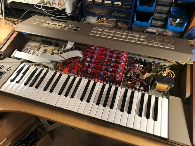

Ich arbeite weiterhin an seiner Wiederbelebung:
(Ich plane ebenfalls die 3 vergammelten Platinen auf der Unterseite vollständig zu ersetzen. Die Schaltpläne waren nicht sonderlich groß, sind bereits abgezeichnet und daraus neue Platinen abgeleitet. Diese sind aktuell in Fertigung und werden dann demnächst neu / NOS bestückt.)
Das ganze habe ich zuletzt bereits mit dem Tiracon 6V gemacht, da mein Analogteil völlig defekt war und die PCBs von Feuchtigkeit zerstört, sodass sie sich kaum noch löten ließen - außerdem wäre es dann nur eine gewisse Zeit bis zum nächsten Problem gewesen.
Der Klon des Innenlebens:
Startet, spricht vollständig den Analogteil an, reagiert auf Midi - fehlt nur noch eine passende Klaviatur und etwas drum herum.

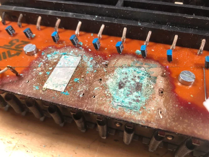

Der nächste Tiracon ist bei mir gelandet.

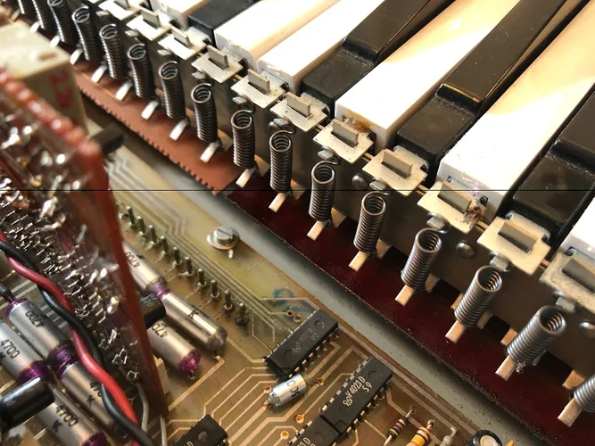

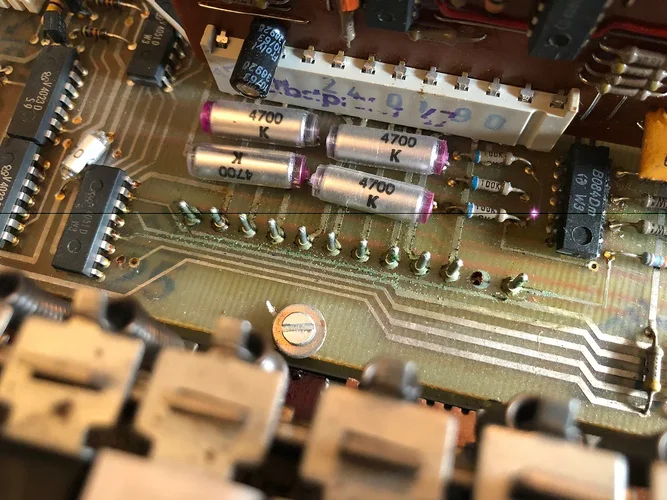

Äußerlich diesmal in sehr gutem Zustand. Im Inneren zeigte sich leider die totale Batteriekatastrophe. Scheinbar wurde das Gerät dazu auch noch falsch gelagert und die Säure floss an der Klaviaturplatine entlang zum Analogteil. Hier zerstörte die Säure Kanalleiterplatine 5 und 6.
Wieder einen neuen Analogteil verbaut, alle Abgleicharbeiten durchgeführt, Klaviatur gereinigt und neue Akkus verbaut.
Dazu kamen Brüche der Leiterbahnen am Anschluss der Klaviatur auf der Computerplatine und seinem DAC.
Zuletzt hat es dann noch während der Wartungsarbeiten ein Segment der Presetanzeige gekillt, konnte aber auch schnell getauscht werden da das Ersatzteil schon auf Vorrat lag und funktioniert wieder.
