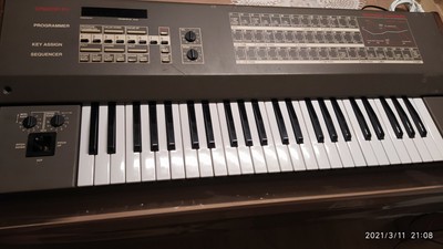

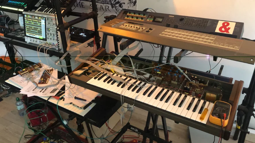

Der Tiracon ist wohlauf in Mönchengladbach angekommen und wird aktuell restauriert.
Die Anzeige war nicht defekt, die EPROMs hatte sich gelöscht.
Nachdem mir andere beschrieben wurden und ich diese eingebaut habe ist er wieder gestartet.
Beim ersten Stimmversuch stellte sich aber heraus, dass die ALP defekt ist - besser gesagt Karte 3 und 4 lassen sich nicht stimmen, da die VCO Spannung ständig wechselt und zusätzlich zum VCF und seinem LFO beeinflusst wird.
Das gelbe Signal ist hierbei die VCO Spannung an Pin X901/1 der KLP.
Das grüne Signal ist das Analoge Eingangssignal des Demultiplexers V4051, welches genau bei Koordinate 0 auf Enable gesetzt wird (unten im Logikbild sichtbar). Das Eingangssignal des Demultiplexers ist somit sauber. Weitere Messungen auf dem Weg dazwischen anzustellen ist mit eingebauter KLP kaum möglich.
Ich werde daher im nächsten Schritt den V4051 Demultiplexer tauschen, den S&H Kondensator und den OPV B084Dm, werde die Platine reinigen und hoffe, dass der Fehler dann beseitigt ist.

Außerdem ist auf manchen Platinen ein starkes Brummen (888hz) zu vernehmen, dass ich auch noch nicht weiter verfolgt habe. Alle Elkos sind soweit getauscht, was allerdings keine Änderung ergab.

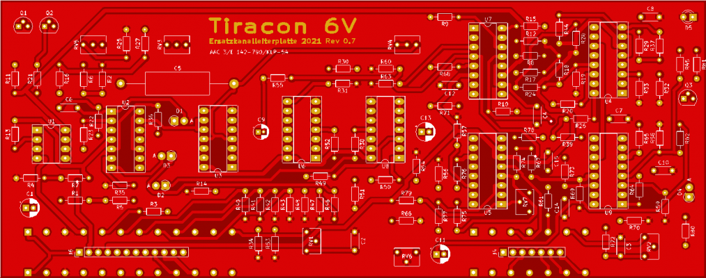

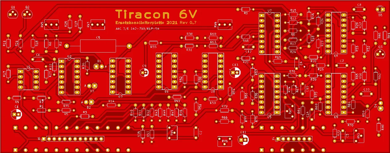

Da der Zustand der KLPs aber allgemein eher schlecht ist (Verzogen, Trimmer haben sich gelöst, sind defekt oder zerbröseln, Isolierung der Kabel auf der Rückseite löst sich auf etc...) habe ich neue Platinen erstellt, welche demnächst eintreffen und neu / NOS bestückt werden.
Das einzige Problem hierbei sind die Platinenverbinder. Buchsen mit 5mm Rastermaß sind quasi nicht aufzutreiben.

Der Analogteil war trotz mehrerer Reparaturversuche nicht mehr zu retten. Daher habe ich den jetzigen Lockdown wohl mit einem Neubau des Analogteils verbracht.

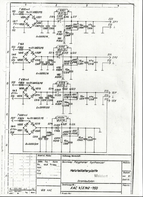

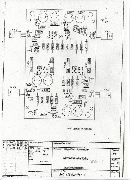

Mein Vater hat mir vor einigen Jahren seinen Tiracon 6V mit Dokumenten, Kaufbeleg (damals 4750 *Mark*[edit] ) und einigen Infos vermacht.
Viele Jahre zuvor gab es ein Problem mit dem Netzteil und er hat tatsächlich im Internet jemanden gefunden, der an der Entwicklung des guten Stückes beteiligt war.
Der Name ist:
Rolf Weichert
damals unter roweservice@t-online.de erreichbar.
Er hat meinem Vater Konstruktionspläne der Netzteilleiterplatte zukommen lassen und hat bestimmt noch mehr...

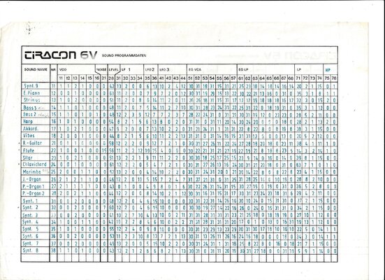

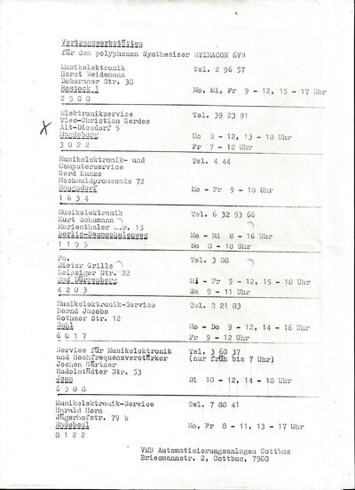

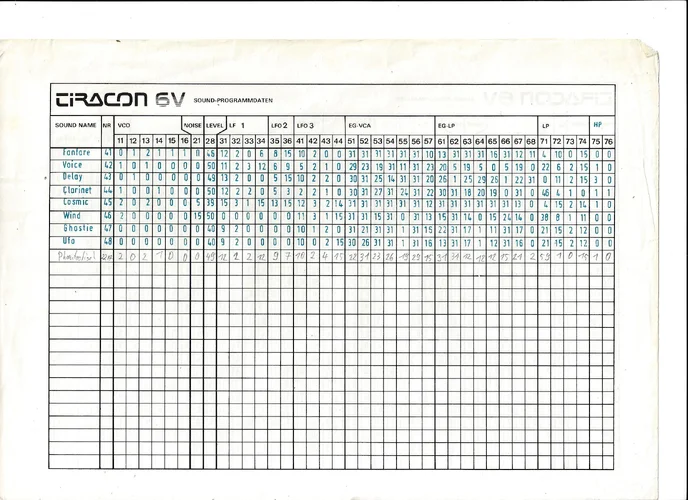

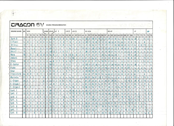

Falls es für dich oder jemanden im Forum noch relevant ist, stelle ich die Dokumente hier mal online
Darunter auch eine Liste mit damaligen Vertragswerkstätten, und SoundParameterSettings
Tiracon Netzteilleiterplatte 2.jpgTiracon Netzteilleiterplatte.jpgTiracon Vertragswerkstätten.jpgTiracon 6V Sound Parameter 1.jpgTiracon 6V Sound Parameter 2.jpg
Hoffe es ist nützlich.
