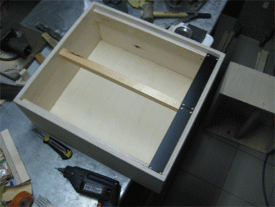

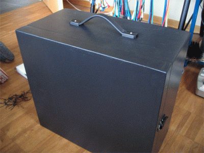

ich habe mir gestern 2 cases gezimmert in 15mm multiplex
sie sind 1A geworden
werde spaeter mal fotos machen
ich werde keinen vinyl ueberzug machen, sondern die dinger mit warnex streichen ...ich glaub das ist ein stueck einfacher, billiger und sieht auch gut aus

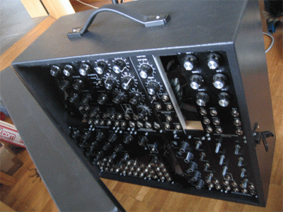

meine kisten sehn jetzt so aus, noch beschlaege und gummifuesse und gut iss

  • #29
sieht doch gut aus!
schon mal auf ne waage gestellt so ein teil,wie schwe5r sind die geworden ?
