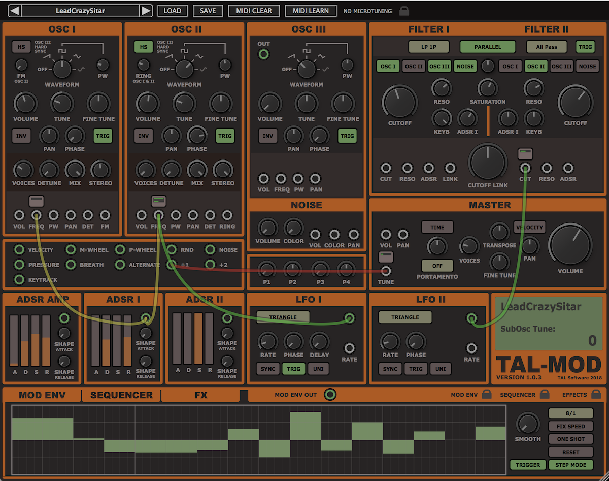

Hi ich habe mit Tal Bassline und unoLX aus der der roland cloud die factorypresets von juno106 und sh-101 sehr gut nachgebaut. Jetzt versuche ich mit TAL Mod den Promars, den SH-2 und falls möglich auch den Jupiter und JX-3P nachzuschrauben.
Weiß jemand wie ich im TAL Mod mit dem LFO den Oscilator moduliere damit es wie in den Roland plugins klingt. Bei Bassline und UnoLx ist das ja ohne weiteres möglich. Bei Tal Mod klingt es komplett anders, wenn ich mit dem LFO mit +1 in die Frequenz gehe. Bei den Roland Synths wird das Tuning vom OSC moduliert und bei TAL Mod geht nur die Frequenz, daher klingt es anders als bei den roland synths. Wenn ich bei bei TAL Mod die modulationstärke von 0 -1 ändere, verändert sich bei nem Square LFO der frequqnzunterschied zum Grundton. Bei der SH-2 verändert sich mit dem Mod parameter zum zumixen des LFO auf den OSC Signalstärke oder intensität des LFO's.
Ich habe bereits mit Triger und volume experimentiert, aber ich bekomme den Sound nicht hin. Beispiel wäre von Roland Sh-2 gleich das 3. Preset: BS LFO Reso BS
Kann mir das jemand in TAL Mod nachbauen. Mit Tal Bassline bekomme ich es sehr gut hin und ich gehe stark davon aus, das es in TAL Mod auch möglich ist....
Was du mit LFO auf Tuning meinst ist Frequenzmodulation.
Pitch ist Frequenz.
Also LFO auf Oszillatorfrequenz ist schon richtig.
Eventuell liegt der Unterschied in bipolaren LFO‘s - versuch mal den LFO auf uniolar zu stellen.
Im PDF Manual vom U-NO-LX steht der LFO moduliert bei voller Intensität den Oszillator um eine halbe Oktave.
Bipolar heisst, der LFO schwingt von positiv nach negativ und wieder zurück. Unipolar gibt nur positive Werte.
Im Manual der TAL Bassline 101 steht zum Mod Slider: „Modulates the VCO Tune up to +-24 Notes (bei voller Intensität).
Dafür bräuchtest du dann einen bipolaren LFO.
