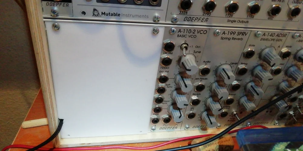

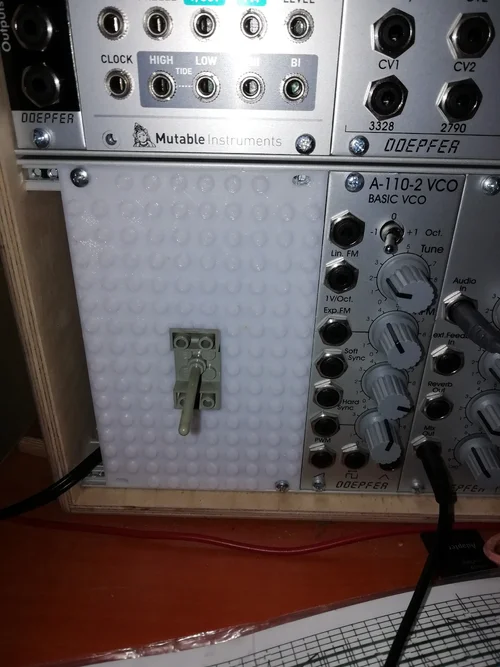

3. CAD-Programm nutzen. Wenn man schon mal was programmiert hat, dann kommt man mit OpenSCAD (wenig GUI, viel Texteditor) einigermaßen schnell zum Ziel. Die dafür erforderlichen Tutorials halten sich in Grenzen und man kann das ganze anschließend exportieren, durch einen Slicer jagen und in ein echtes, voll funktionsfähiges Muster per 3D-Drucker ausdrucken lassen. Allerdings ist 3D-Druck ein Riesenthema für sich, das viel Zeit verschlingt. Kann sich aber durchaus lohnen:
(Hab ich selbst innerhalb von 20 Minuten mit OpenSCAD von Grund auf nur mit den Daten von der Doepfer-HP zusammen geschustert. Das Loch links für das Kabel zum Federhall-Tank hätte ich selbstredend auch mit einzeichnen und ausdrucken können, wollte aber die Materialeigenschaften des Druckfilaments unter Benutzung von Werkzeugen ausprobieren.)
(Diese Lego-kompatible Blindplatte war dagegen eine fertige Vorlage von Thingiverse: https://www.thingiverse.com/thing:2942909)
