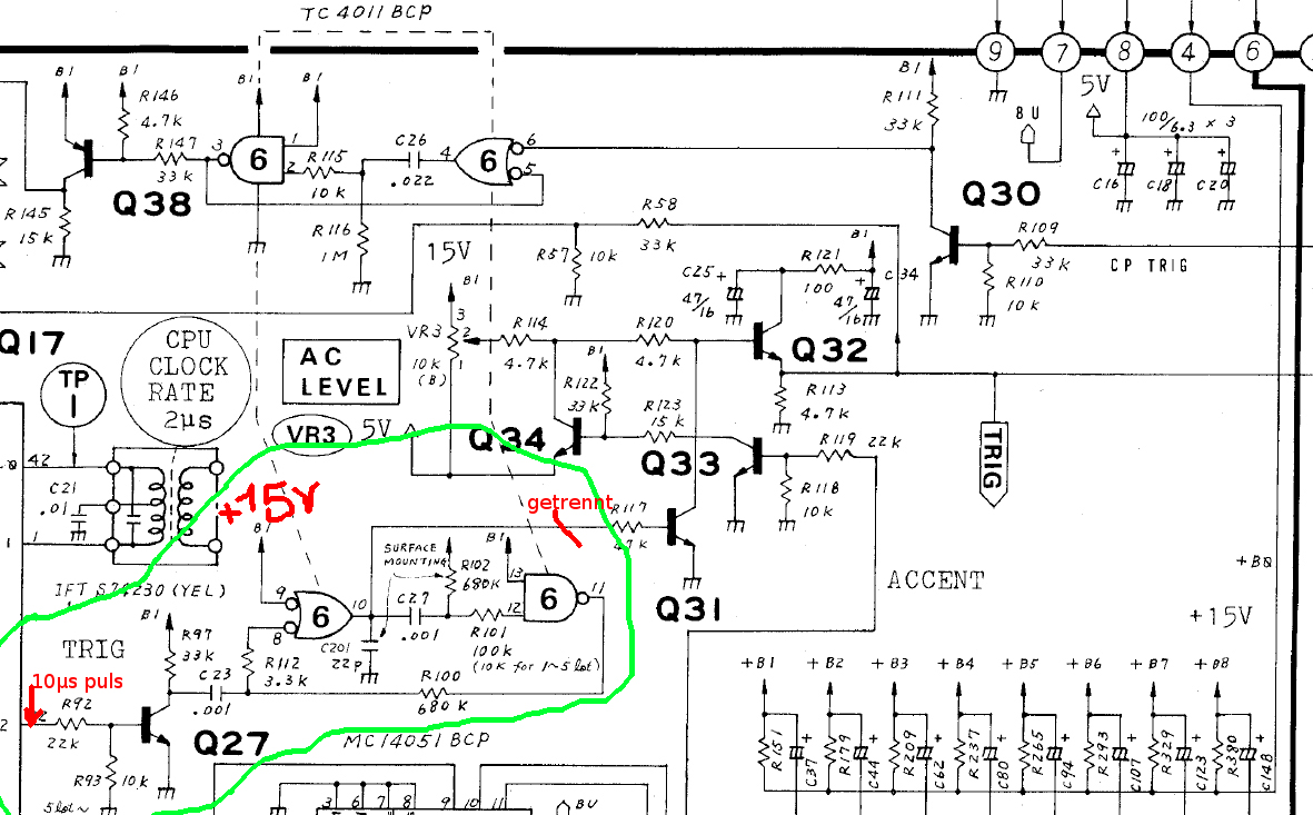

Ich brüte leider immer noch an dem Knackproblem.
Die Schaltung im Bild befindet sich auf der Schaltung des Ausgangsmixers aller 808 Instrumente. Am Ausgang liegt leider 40mV puls wenn die Schaltung am läuft, das heißt regelmäßig einen 10µs puls vom µC erhält.
Das 4011 Nand Gate läuft mit 15V und zieht wahrscheinlich deshalb auch mehr Strom beim umschalten oder?
Weiß jemand wie ich das Problem beheben könnte. Es ist echt seltsam, dass es bei der originalen 808 anscheinend nicht vorhanden ist.
Habe schon alle möglichen Kondensatoren an den Chips ausprobiert und die betreffenden schaltungen alle voneinander getrennt.

Kann vielleicht an falschen ICs liegen.. BE statt UBE
Bin darauf in diversen Foren und Buildguides bzgl. 808/909 gestoßen.
Ist zwar unwahrscheinlich aber nicht völlig abwegig.
Manchmal sind es Kleinigkeiten wie bei meinem Nava 909 Clone wo falsch verpackte Mylar Caps drin waren oder ein teildefekter Tranny.
Bei dem Meanwell Schaltnetzteil solltest du mal die Spannung mitloggen
Danke für den Tipp. Dann schaue ich mal ob es an meinem 4011 Chip liegt. Ich hatte da extra den originalen und kein neues Äquivalent bestellt.
Leider habe ich nur ein analoges Oszi mit dem ich nichts so einfach loggen kann. Ich habe allerdings gestern einen 12 V Spannungsregler nur für die Versorgung 4011 eingebaut, was zu meiner Verwunderung nichts verändert hat. Ich werde den 4011 mal durch einen Sockel ersetzen um zu sehen ob es vllt doch ein unwahrscheinlicher halbdefekt im Chip ist.
Habe den 4011 ausgetauscht, das hat an der Situation leider nichts geändert.
Kann es vielleicht sein, dass der 4011 doch mit 5V und nicht wie im Service Manual 15V betrieben wird?
http://www.ericarcher.net/wp-content/up ... vc-man.pdf
Die Erklärung der Schaltung ist auf Seite 4 rechts oben unter Trigger Gate
Auf Seite 8 um Ic 6 ist die Schaltung, dort steht der 4011 wird mit der Versorgungsspannung B1 (15V) betrieben.
Sieht jemand einen Hinweis darauf, dass es womöglich doch 5V sind?

Flub schrieb:
Ich benutze ein +-15V Netzteil von Curetronic / Meanwell .
Schaltnetzteile sind i.A. schlechter geregelt als längsgeregelte Netzteile.
Beim TTSH (ARP2600) Clone (der hat DC/DC Wandler) reichte das, um eine hörbare Modulation der Clock(LFO) auf die VCO-Tonhöhe zu erzeugen (über die Versorgung).
Im Original ist das weit weniger vorhanden, einfach weil dort die negative Versorgung, über die das eingekoppelt wird, viel stabiler ist.
Du kannst probieren die Versorgung vom 4011 getrennt zu filtern: einen Widerstand in Reihe in die Versorgung, plus einen "dicken" Elko nach Masse an die Versorgungspins.
Wenn das Problem davon nicht weg geht, dann ist es nicht die Versorgung sondern die Masse: Der Strom fliest in den Ausgang rein, von da nach Masse - und die wird dadurch angehoben. Und das landet dann "irgendwie" auf dem Ausgang. Da hilft dann nur geänderte Masseführung.
Und wenn es das auch nicht ist, dann koppelt eines der schaltenden Signal direkt ins Audio ein.

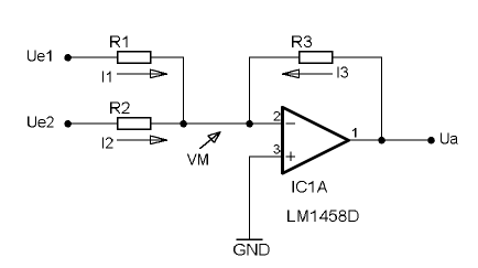

Ich habe jetzt alles nochmal neu geordnet und sauberer aufgebaut. (Funktionsgruppen getrennt)
Dabei ist mir schonmal ein Fehler aufgefallen :
Neben der Schaltung um den 4011 habe ich auch noch einen SummierVerstärker als Outputmixer aller Drumschaltungen auf der Platine.
Also vereinfacht :
Mein erster Fehler war, dass ich die Bauteile in der Rückkopplungsleitung der Schaltung (hier vereinfacht R3) etwas weiter weg vom Opamp und teilweise sehr nah an Bauteilen, die mit der Clock zu tun haben, befestigt habe. Ich habe mir das so erklärt, dass an dieser Stelle der Schaltung kleine Ströme verhältnismäßig stark die Ausgangsspannung des Summierers verändern können. Vielleicht auch über irgendwelche induktiven Effekte. (ist aber nur sone vermutung)
Zum zweiten Fehler:
Zum Testen habe ich allerdings nicht alle Schaltungen an die Eingänge angeschlossen sondern nur eine
im Bild wäre also z.b. Ue1 einfach nicht verbunden, bei mir auch noch Ue3 Ue4 Ue5 usw. sind ca 8 offene Eingänge.
Ich glaube, dass das die Ursache dafür ist, dass ich am Ausgang das Clock Signal höre.
Wie würdet ihre die Eingänge auf Masse ziehen? einfach mit 100k oder kann man das noch irgendwie mit weniger Widerständen machen?
Vielen Dank schonmal für eure Hilfe!
Viele Grüße,
Flo
Korrekt erkannt: VM ist ein extrem empfindlicher Punkt.
( ... und der Jupiter 4 ein prominentes Beispiel dafür, das auch Profis das passiert, dort ist VM der Ausgangssummierer und die LFO-Leitung läuft neben der Leiterbahn lang. Komplett über die Länge der Steckplätze für die Voice Boards. )
Das ist ein Stromknoten - jeder Scheiß-Strom der da drin landet wird über R3 auf eine Ausgangsspannung abgebildet. (In Pin 2 fließt (näherungsweise) kein Strom rein!)
Unbenutzte UE Pins können mit Masse verbunden werden. Und es ist zweckmäßig, R1, R2 & Co dicht am Summier-OP unterzubrigen, die Leitungen zu Ue1... kommen ja aus OPs und sind daher niederohmig und stör-unanfällig.
