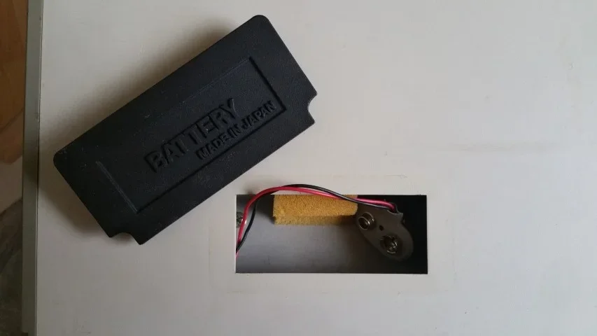

Mal eine wirklich doofe frage von mir, aber da ich irgendwann mal gebraucht eine 909 gekauft und fast nie benutzt hatte (liegt jetzt seit jahren rum) ist mir heute was aufgefallen...dachte bisher ins batteriefach kommt ein 9V block da es den passenden anschluß hat aber habe soeben im netz gesehen daß dort normalerweise ein 2x1,5V AA batteriehalter angeschlossen wird ???
Komme mir wirklich saudoof vor, jedenfalls war bei meiner kein batteriehalter dabei und ich ging davon aus logisch, 9v block gehört rein. Also....kommen da jetzt wirklich 2x AA batterien rein, also 3V ? ...wenn ja werde ich das nachrüsten, kein problem. Ich hatte die 909 ein paar mal ausprobiert mit nem 9v block, kann es sein daß durch den 9v-block irgendwas beschädigt wurde bzw. kann dadurch überhaupt schaltungstechnisch etwas kaputt gehen ? Wenn ja, was sollte ich nachmessen? Mit lötkolben und multimeter etc. kann ich umgehen.

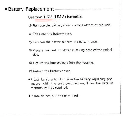

Danke euch mal für die infos. Genau, im manual hatte ich das jetzt euch nochmal gelesen, früher aber nicht beachtet. Dachte evtl. auch an einen umbau.

Der verwendete RAM Chip ist ein TC5565, die Data Retention Supply Voltage ist zu 2.0 - 5.5 V angegeben. Ein Spannungsteiler wäre denkbar, aber dann fliest ein Strom und die Batterie leert sich zu schnell. Etwas merkwürdig mit den 9V, aber vielleicht überlebt das RAM das ja? Sonst einfach bei 3 Volt bleiben und eine Knopfzelle einbauen, die läuft dann auch nicht aus...
Danke für die info. So wie es aussieht gibts das ram noch zu kaufen dann könnte ich es ersetzen falls es evtl. was abbekommen haben sollte. Ich werde den batteriehalter einsetzten wenn es passt und mit 2x 1,2V AA eneloop akkus bestücken. Mit knopfzellen fang ich da nicht an, macht dort doch kaum sinn.

15 jahre mit nem 9v bloc :? ...jetzt gibts die 909 seit jahrzehnten aber im www findet man keine exakten info was da nun genau sache ist bzw. 9v block vs. 2x AA 1,5v. Da sollte sich wirklich jemand mal dransetzen der richtig ahnung hat und den schaltplan genau untersuchen was nun sache ist bezüglich TC5565 und Data Retention Supply Voltage 2.0 - 5.5 V ...evtl. gibts andere bauteile davor welche den rest der 9v eliminieren? ....ansonten kann das nicht sein 15 jahre lang overvoltage zu betreiben ohne ein bauteil zu beschädigen.
Das habe ich ja getan, die 9 V gehen direkt auf den Chip, da ist nur eine Diode drinnen. Aber wenn es funktioniert, ist das mit den 5.5 V ja egal. Ich werde es allerdings nicht ausprobieren...

@katarakt: besorge Dir so einen 2x 1.5V Halter, bestücke den und probiere dann aus, ob die TR909 die Daten behält. Wenn ja, dann ist gut. Wenn nein, aufschrauben und schauen. Modifikation (wenn vorhanden) hier beschreiben. Am besten dann wohl demontieren und das RAM tauschen.
Die Angabe im Datenblatt des RAM heisst doch einfach, dass in diesem Bereich der Hersteller garantiert, dass es funktioniert. Evtl. ist es mit 9V OK, aber nicht zuverlässig. Was auch immer. Man kann auch Diesel in einem Benzin PKW fahren und umgekehrt. Klappt eine Weile, erst dann ist Panne angesagt. Die Jungs von Topgear haben das mal ausprobiert.
