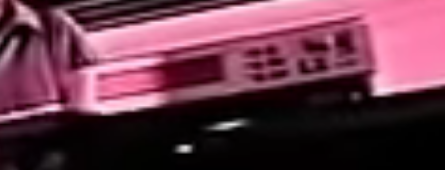

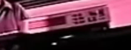

Ja, wobei die Video-Qualitaet so schlecht ist, dass man auch nicht unbedingt sieht, was da noch an Outboard-Zeugs herumsteht :D

was ist eigentlich das hier:
