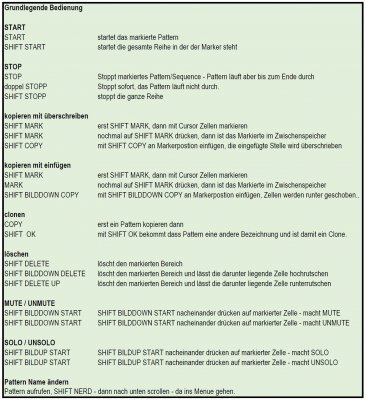

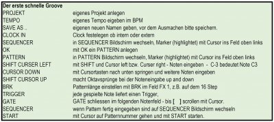

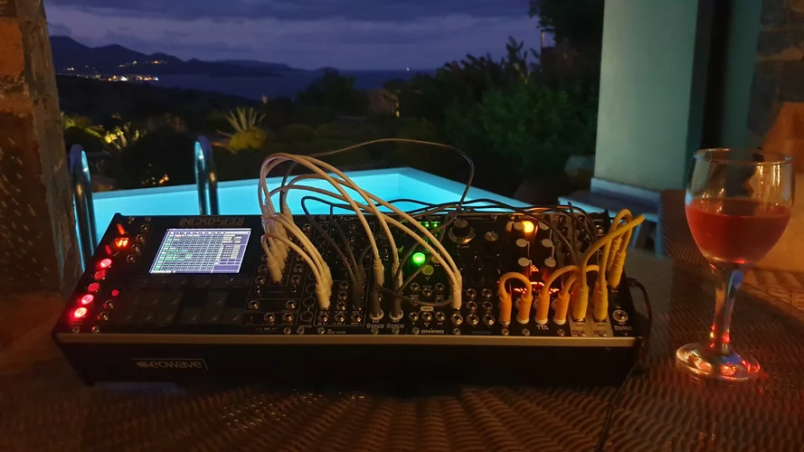

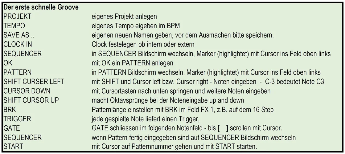

Bin mit Skiff und NerSeq auf Kreta.
Starte hier das TRAININGSLAGER für den XOR Nerdseq Sequencer.

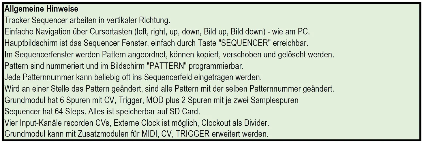

Ziel soll es sein, diesen sehr umfangreichen Tracker Sequencer besser zu verstehen.
Habe selber keine Tracker-Erfahrung und kenne nur die Piano-Rolle.
Als Grundlage dient mir die unten genannte Videoreihe von SONICVOLTAGE.
Das ist kein Tutorial, ich bin kein Schullehrer - ich gebe das nur so weiter
wie ich das verstanden habe. Es wird weder fehlerfrei noch vollständig sein.
Würde ich mir was wünschen dürfen, hätte ich gerne Hilfestellungen und Ergänzungen
von anderen NerdSeq Nutzern - so dass für diesen Sequencer eine Plattform entsteht.

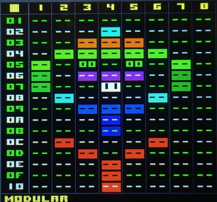

habe jetzt alle Videos von SONICVOLTAGE durch.
Offen gesprochen raucht der Schädel bei den

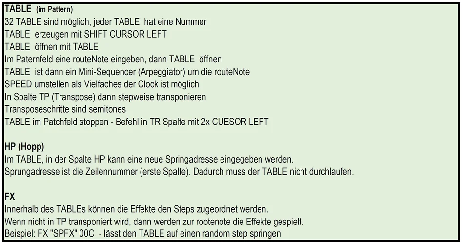

Themen EFFEKTE, PATCH, TABLE, AUTOMATE
Werde etwas die Grundlagen üben und dann die fehlenden
Bereiche noch textlich zusammenfassen. Soviel vorab:

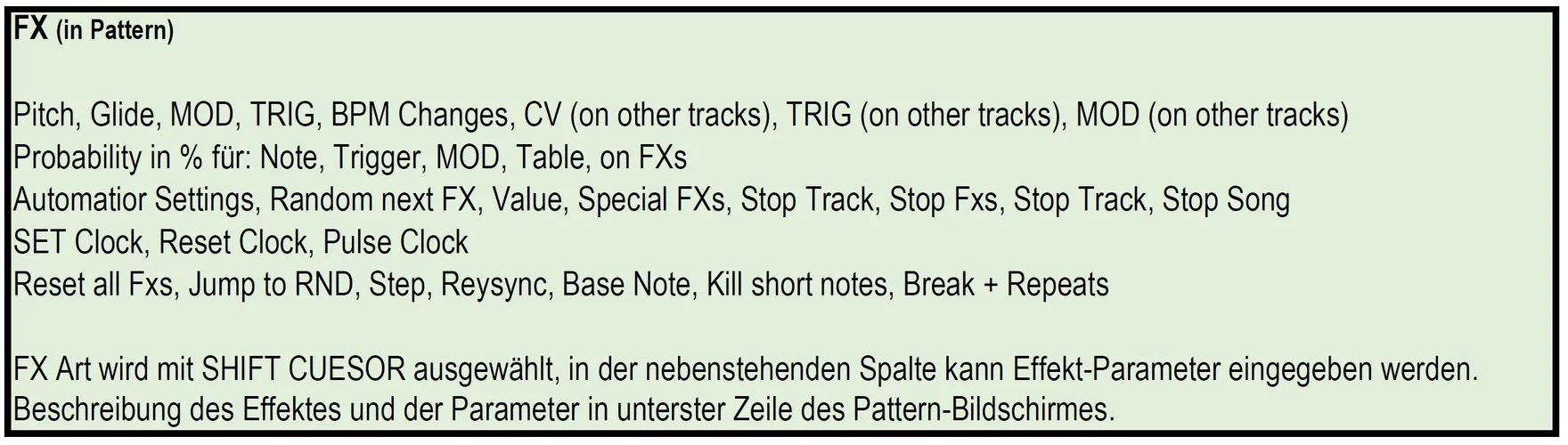

- es sind extrem verschieden Funktionen möglich,
- Lustig war die BPM Steuerung aus dem Pattern heraus,

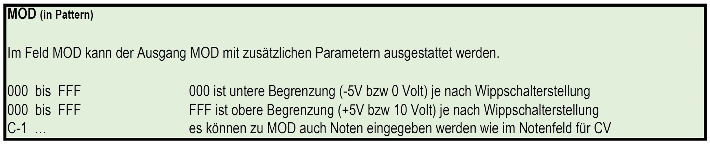

- Leistungsfähig ist der MOD Ausgang je Kanal,
- ich fürchte ne DAW kriegt das nicht so hin,
- bald soll es einen Videoausgang geben um auf ein größeres Display zu streamen.
Fehlen würde mir:
- Voreinstellung von scales im Notenbereich
- Import von Midi Dateien auf das Pattern
- kopieren von Zellen/Pattern - aber Projektübergreifend.
Das Modul begeistert mich, Einarbeitung macht Mühe,
einfacher Patch geht schnell, aber alle Funktionen
ausreizen braucht Übung (wie immer).

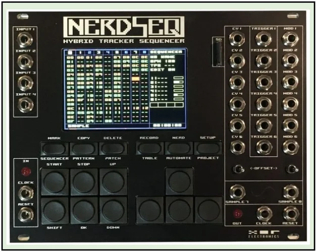

Bin jetzt auch dran am kennenlernen dieses Sequenzers.
Ist schon krass was man alles machen kann. Schön ist das letzte Update.
Einziges Problem ist bei mir das die CV Spannung für Oszillatoren nicht so präzise ist. Trotz Justierung.

schon klar. Aber der Nerdseq ist nun einmal wahnsinnig mächtig
und jetzt auch noch mit Bedienhilfe. Werde mir noch eine kleine
PC-Tastatur besorgen und einen passenden screen. Dann kann ich
den Nerdseq freier im Rack positionieren, er muss nicht in Griffweite
sein.
Da ist es sitzend im Programmierersessel einfacher - den Hit reinzuklöppeln ;-)

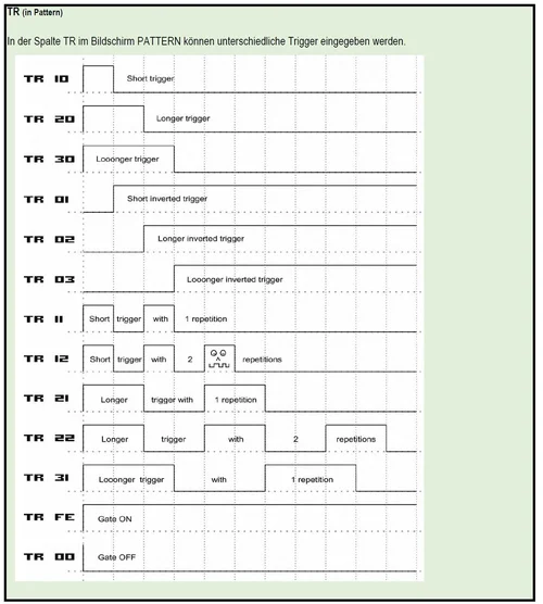

Ja das geht... (Auszug Handbuch Seite 24)
Trigger, turn the trigger output on/off (repeatable). As it has multiple functions, the values in
this field have several meanings:
If the 2nd digit is zero and the first has a value:
10 triggers very shortly ON/OFF (5ms)
20 triggers ON/OFF with a longer ON (10ms)
30 triggers ON/OFF with an even longer ON time (15ms)
….. up to D0
If the 1st digit is zero and the 2nd digit has a value it has a (inverted) function which results in
a delayed gate:
01 triggers OFF/ON shortly (delayed gate, 5ms delay)
02 triggers OFF/ON with a longer OFF time (delayed gate, 10ms delay)
03 triggers OFF/ON with an even longer OFF time (delayed gate, 15ms delay)
….. up to 0F
Keep in mind that you might want to reset the trigger again in the new row or before by
using the kill command.
