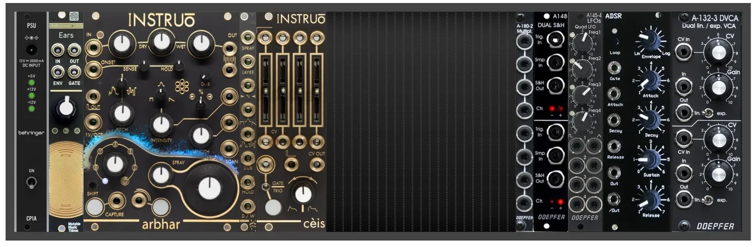

Moin, also 5 Sekunden klingt nicht unrealistisch. Es geht konkret um den Instruo Arbhar. Der kann in langen Graineinstellungen schon recht droniges auswerfen. Ich kann mir aber auch vorstellen, einfach noch ein Gate nachzulegen das merkt man bei den Grains wahrscheinlich auch nicht, wenn die Hüllkurve nochmal von vorne loslegt.

Ok, das mit den Envelopes war ein guter Hinweis, ich denke es wird jedoch sowas wie der Instruo Cèis der Befaco VC ADSR. Da kann ich von jeder ADSR-Phase das Gate abgreifen und das Modul sonst auch für andere Sachen verwenden.

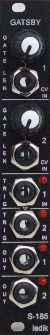

ladik gatsby, sehr günstig und doppelt

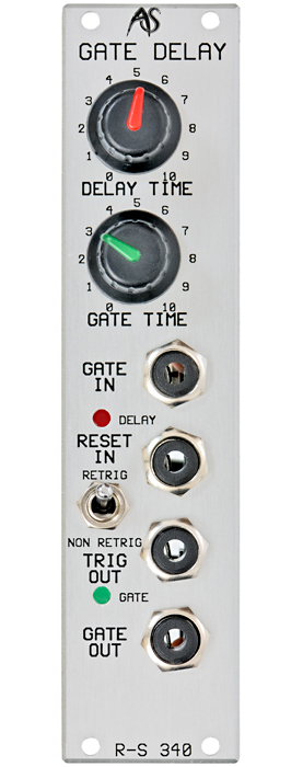

Vielleicht ist auch das eine mögliche Lösung... bei dem Teil sind bis zu 10 sec Gatezeit drin. (Analogue Systems RS-340)
Analogue Systems hat ihr System parallel zu Doepfer entwickelt; die beiden sind nicht voll kompatibel. Zum Beispiel stimmen die Befestigungslöcher nicht ganz überein. Analogue Systems hat
kürzlich ihre wichtigsten Module umgestellt, aber das RS-340 gehört nicht dazu.

Habs in VCV jetzt auch nachgebaut und find das Ergebnis ganz passabel. Wenn man mit dem S&H auch noch die ADR Zeiten moduliert gibts auch interessante Fade in und outs.
Mein kleines Granular Rack nimmt auf jeden Fall Gestalt an :]
