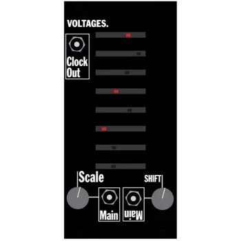

Ich versteh´das irgendwie nicht.
Wenn man sich das bild anschaut, müste man eigentlich einen dreiklang erwarten (dreitöne werden zur gleichen zeit gespielt - siehe foto)
tut es aber erwartungsgemäß nicht, sondern es verdoppelt sich die geschwindigkeit - was den eindruck von komplexität erweckt.
Also meine frage ist - was passiert da gerade auf dem foto...

hat ja niemand gesagt, dass dem so ist... :selfhammer:
Vielleicht kann mir trotzdem jemand sagen, in welcher beziehung denn die beleutung steht zu dem, was man hört.
Öffensichlich sieht man ja etwas, was man Nicht hört...
normal blnken die led nur im tackt mit, das heist sobald der step aktiv ist blnkt auch das led.
wenn die led auch ohne leuchten ist das modul falsch zusammen gebaut.
es verdoppelt sich nicht die geschwindigkeit, sondern die drei voltages werden addiert und geben einen anderen wert aus, als beim nächsten step. dadurch können recht komplexe tonhöhenwechsel entstehen.

Ah, das wird´s sein - danke.
Trotzdem werden aus 8tel auf einmal 16tel :)

was für drei voltages meinst du?
aus dem manual ...
Voltages: an eight stage random looping step sequencer with illuminated faders, controlled by the main module. Unusually, any number of stages can be active at once, creating unpredictable results. It has two outputs, one normal – with a scale control that works in the same was as the similar control on the main module – and one inverted. The inverted output has a ‘shift’ control which raises (offsets) the voltage by up to 9 volts. This means you can drive positive-only modules (i.e. quantizers) with the inverted output.
Nein, das hat nichts mit der Rhythmik zu tun. Voltages gibt für jeden Puls der Eingangs-Clock genau einen Spannungswert aus. Nie mehr, nie weniger. Voltages ist im Grunde nur ein Mixer, der durch die Ausgänge des Schieberegisters aus der Turing Machine gespeist wird (das Schieberegister kennt nur zwei Spannungszustände, an/aus, wie ein Gate). Je ein Ausgang des Schieberegisters ist mit einem Mixer-Eingang verbunden, die Fader schwächen die Spannung pro Kanal ab, so das man aus dem binären Signal eine variable Steuerspannung pro Schritt gewinnt. Das Ganze wird auf einen Ausgang summiert (und am zweiten Ausgang noch einmal invertiert ausgegeben, inkl. variablem Offset).
Wenn mehrere Schritte auf einmal aktiv sind, werden die einzelnen Spannungen also wie oben bereits von Knoepfe erwähnt einfach addiert: Steuert man die Frequenz eines VCOs, erhöht sich also einfach die Tonhöhe. Das ist das gleiche Prinzip, als wenn Du einen Trigger-Sequenzer wie den Doepfer A-161 mit einem Mixer verbindest, um einen Sequenzer zu bauen. Nur dass beim Schieberegister im Gegensatz zu dem Trigger-Sequenzer eben mehrere Schritte gleichzeitig aktiv sein können.
